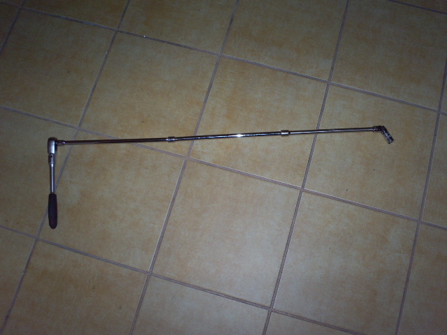

    Koledzy, jak najszybciej dostać się do rozrusznika w BMW 316. Kręci, ale nie zawsze wskakuje na koło zamachowe i muszę go wyjąć, tylko jak to zrobić bez wyciagania silnika.

    Sruby są na torxa zewnętrznego, potrzebna jest długa przedłużka, dużo ponad pól metra z przegłubem i kręcisz od spodu, grzechotka ma wyjść dużo ponad flanszę wału.Śruby są dwie i idą z początku cięzko.
    Najlepszy do tego jest zestaw na kwadrat 3\8 cala , przegłub musi być naprawdę solidny, i uwierz-bez gazrurki aby sobie pomóc się nie obejdzie.
    Rozrusznik idzie do góry, trzeba odmontować przepustnicę i bagnet łącznie rurką.
    W 316 idzie nawet jeszcze dobrze, najgorsze parchy do tej roboty to sa 320 i 323.
    Sorry, ale to jest za*rane dziadostwo BMW i ideą napraw tej marki jest "aby wyjąć radiootwarzacz należy uprzednio wymontować zbiornik paliwa".
    Tak ma wyglądać zestaw aby odkręcić sruby
    -grzechotka, conajmniej Facom lub Jonnesway
    -dwie przedłużki 30cm i jedna 25
    -przegłub
    -nasadka torx E14
    Rozrusznik BMW 316
