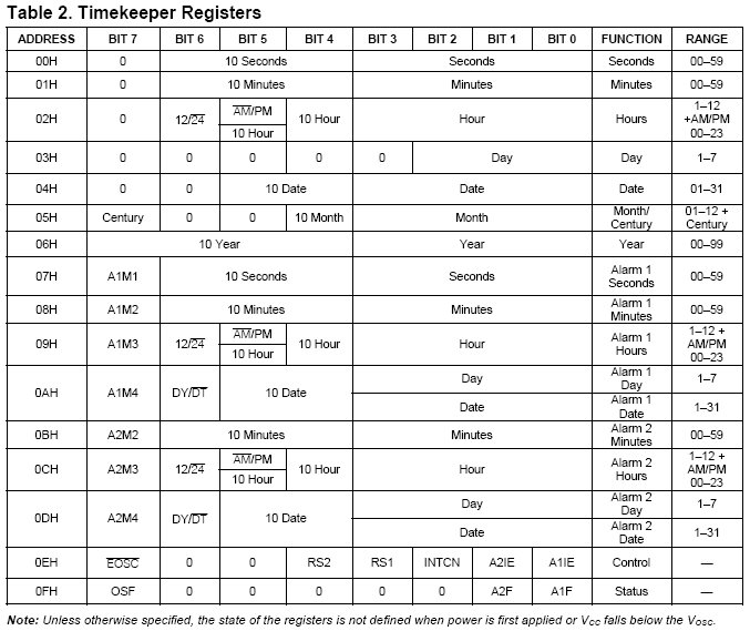

    Walcze z tym juz od kilku dni i nie moge przestawic DS1337C na tryb zliczania 12 godz. W trybie 24 godz. wszystko smiga ale na 12 godz. nie chce "przejsc"! W datasheet'cie jest napisane:
    The DS1337 can be run in either 12-hour or 24-hour mode. Bit 6 of the hours register is defined as the 12- or 24-hour mode-select bit. When high, the 12-hour mode is selected. In the 12-hour mode, bit 5 is the AM/PM bit with logic high being PM. In the 24-hour mode, bit 5 is the second 10-hour bit (20–23 hours). All hours values, including the alarms, must be reinitialized whenever the 12/24-hour mode bit is changed. The century bit (bit 7 of the month register) is toggled when the years register overflows from 99–00.
    Czyli zeby ustawic tryb 12h musze zmienic bit 6 rejestru pod adresem 0x02 [godzina]. Ale jesli to robie to zamiast przestawienia trybu godziny zmienia mi sie godzina 12:30:00 na 52:30:00! Czy ktos jest mi w stanie pomoc?

    Witam mogę się mylić ale wg mnie kluczowe jest to :
    Wg mnie w trybie 12h należy przy odczycie zamaskować dziesiątki godzin tj starszą połówkę rejestru hours DS1337.
    Dokładnie bity 7 , 6 i 5 należy "wyzerować " przy odczycie.
    #5 5299768
    don diego
    Poziom 32  
    Bit piąty można zostawić. Jest w nim informacja o AM/PM, którą można odpowiednio spożytkować :)

    Bit 4 to dziesiątki godzin, nie powinieneś go maskować.

    cbi(czas.godzina, 7);
    cbi(czas.godzina, 6);
    cbi(czas.godzina, 5);
    cbi(czas.godzina, 4);
    lepiej tak...
    czas.godzina&=0x0f;

    if ((czas.godzina&0x3f)>0x12) czas.godzina-=0x20;
    Imo powinno działać.

    Nie trzeba próbować aby stwierdzić, że ten kod jest zły. Jeśli godzina jest podawana jako bcd, to już dla 0x13 wynik będzie niepoprawny (0xF3). Najłatwiej jest zamienić na zwykłą liczbę w reprezentacji wewnętrznej.
    #18 5304000
    BoskiDialer
    Poziom 34  
    JmL(TM): a czemu nie zamieniasz godziny na bcd podczas zapisu? wpisanie 0x0C(=12) jako liczby bcd może być różnie potraktowane.

    To na bank jest problem. Jeśli gdzieś jest wpisywane 0x0c gdzieś w datasheecie piszą że jest to niedkońca znane działanie układu wtedy (ne wiem czy tego RTC ale w którymś na penwo to było).

    Tutaj jest tabela rejestrow:
    [Mega16] [C] - RTC DS1337C (tryb 12/24h)

    Źle rozumiesz, jak nie zrobisz konwersji na bcd to wpisujesz do rej 0x02 0x0B(11DEC powiedzmy), a BCD zakłada maxymalnie 0x09 w którymś datasheecie pisało, że wpisując coś takiego robi się syf i nie wiadomo jak będzie działać rtc.
    Weź zrób sobie konwersję na bcd normalnie a potem dodaj na sztywno do starszej tetrady 0x04|0x02 (jesli PM) i masz bcd|12godzinnytryb|AM/PM
    a przy odczycie poprostu na chwilę zamaskuj sobie tamte bity od AM i 12h trybu i zapisz godzine gdzie tam chcesz (przekonwertowaną na dec) i jeszcze raz badając ustaw Sobie flagę AM/PM:)
    Czy jakkkolwiek inaczej ale biorąc po uwagę te rzeczy.
    Ah używasz BCD z tego pierwszego słupka konwersji :)

  • #26 5304326
    JmL(TM)
    Poziom 24  
    Balu zrobilem dokladnie tak jak napisales i... mam ustawiony tryb 12h!!!!! Jestes wielki!!!!! W koncu po tak dlugich meczarniach mam tryb 12h :D
    DZiEKUJE ZA POMOC BoskiemuDialerowi a w szczegolnosci OGROMNE PODZIEKOWANIA dla BALU!!!!!

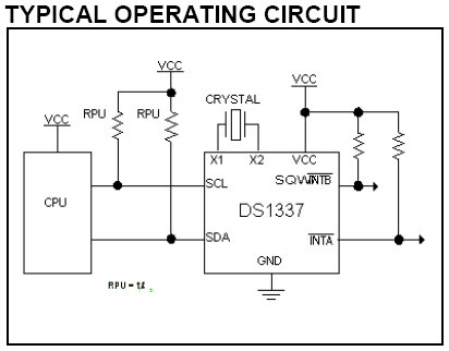

    Dodam jeszcze schemat wyprowadzen wersji 'C' i przykladowy schemat [w wersji 'C' bez kwarcu]
