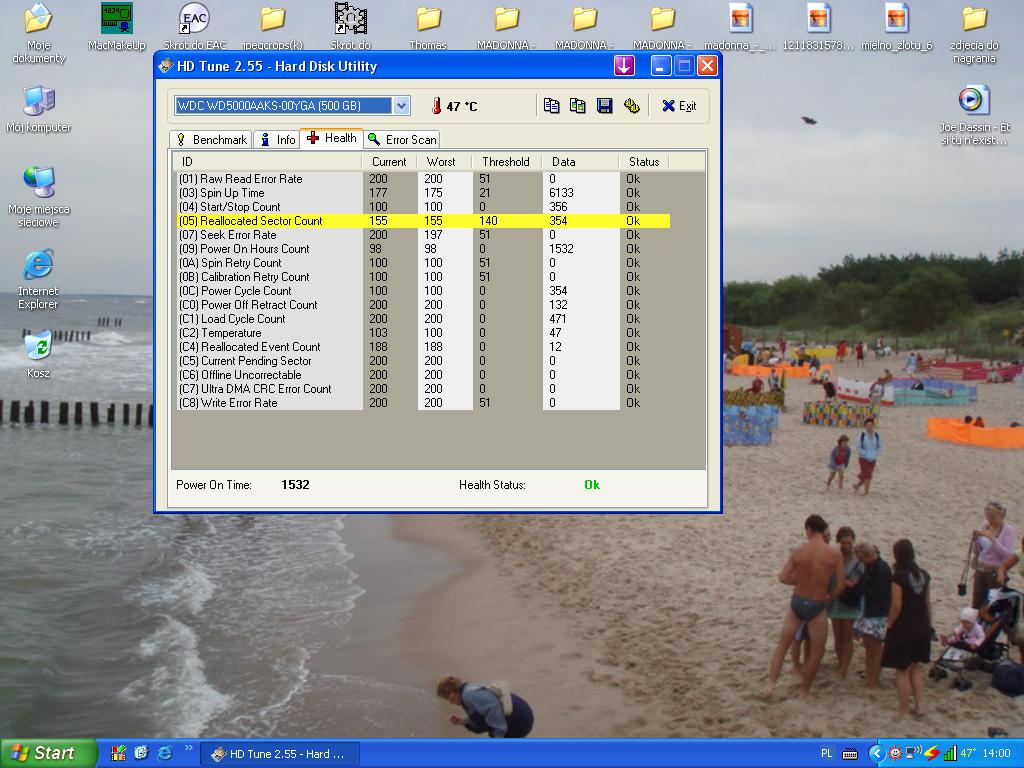

Czesc wszystkim.Dysk ma pol roku i taki jest jego stan,juz mnie krew zalewa,mam duzo waznych danych,dyski zmieniam co chwile,powiedzcie oddawac jest na gwarancji czy poczekac.pozdrawiam.
Leżeli masz stary komp. to wymień zasilacz!. Jeżeli masz uszk. pamięć (DIMM) to sobie wymień. Jeżeli masz podkładki papierowe pod śrubkami płyty głównej to je wyrzuć!. Może wszystkie dyski padają z ww przyczyn. A tak wogóle nie dziw się odpowiedzią jak nie podałeś nawet daty BIOS'a, że o płycie nie wspomnę(....).
Zasilacz to modecom 350w,mysle ze powinien dac rade,chodz zastanawiam sie na chieftekiem,pamiec bede wymienial musze kupic 1Giga,mam 512Mega,dyski u nie chodza okolo pol roku i pojawiaja sie bady.pozdrawiam.
W celu wykrycia prawdopodobnych problemów z tym dyskiem polecam demo programu Hard Disk Sentinel z http://www.hdsentinel.com/ - śledzi na bieżąco zmiany w SMART i odnotowuje to w logach .
