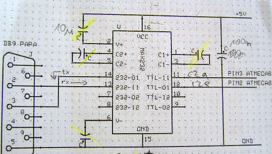

    Qcinski
    Przepraszam że trochę pomazany: [Mega8][C]Problem z USART Kondensatory dałem 4,7µ (3szt 50V, 1szt 16V)

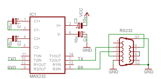

    #9 5302960
    JmL(TM)
    Poziom 24  
    Tutaj widac jak na obrazku :D
    Ja zawsze wstawialem 10uF i nie bylo problemu...
  • #10 5303187
    Qcinski
    6 łączysz z 4 i 7 z 8? Czyli jak mam podłączyć jeszcze kondensatory 1u lub 10u to może lepiej zostawię te 4,7? Będzie bardziej "pośrednio".
  • #11 5303203
    O tym polaczeniu pisal juz wczesniej Balu:
    Nie zapętlone 46 78
    a ja wrzucilem schemat bo jest wiecej wart niz nie jedno slowo :D Ja osobiscie robilem dokladnie wg tego schematu i ZAWSZE dzialalo prawidlowo a co do zmiany kondensatorow to nie jestem pewien ale jak nie pojdzie na 4,7uF to zmien na 10uF i po klopocie!
  • #13 5305058

    Qcinski
    JmL(TM), Twój schemat jest na pewno poprawny?Pin 2 we wtyczce COM to Rx, nie Tx. Mam rację?
  • #16 5305531
    JmL(TM)
    Poziom 24  
    Masz racje ale pamietaj, ze linie RX/TX musisz krzyzowac... jesli polaczyles RxD uC -> RxD PC i TxD uC -> TxD PC to pewnie to jest Twoim problemem...
    A schemat pochodzi z tej str: www.sprawdz.mnie ;) i na 100% jest poprawny!
    PS: Co do VCC i GND to myslalem, ze jest to oczywiste :D
