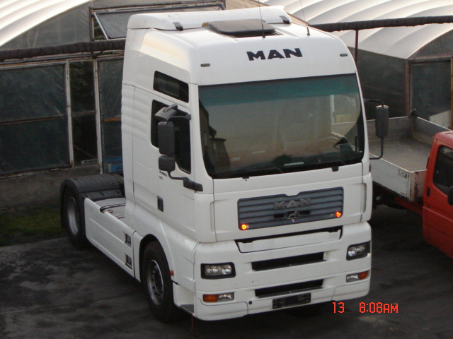

    Witam! na zbliżąjące się powoli 40 urodziny mojego taty postanowiłem mu zbudować Suba do jego ciężarówki :) Dlaczego zbudować? To ma być szczery prezęt wiec DIY będzie coś znaczyć... Dlaczego Sub? ponieważ Ojciec lubi posłuchać dobrej muzyki na dobrym nagłośnieniu. W jego bryczce nagłośnienie gra przepięknie jeśli chodzi o średnie tony i soprany, aż sam jestem pod wrażeniem. Lecz niestety 13cm głośniki produkują za mało basu jak na jego wymagania... Dlatego też taki prezęcik.
    Prosić chciałem o pomoc w wyborze przetwornika i wzmacniacza.
    Chce zrobić aktywniaka ponieważ suba nie będzie pod co podpiąć. Co polecacie? głośnik MAX 25cm. Myśle że dobrze zestrojona konstrukcja oparta na 20cm poradzi sobie bez problemu.
    CENA ZA WZMACNIACZ I GŁOŚNIK do ok 250zł.
    A więc co polecacie i jak zestrojone?
    Mam nadzieję żę pomożecie. A samochód to MAN TGA 460 (pełna opcja :D )
