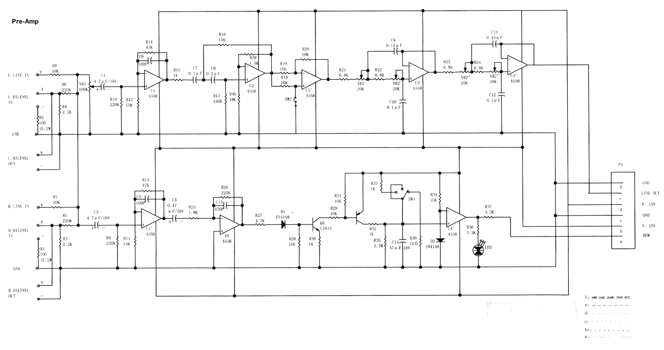

    Mam Deonona AVR-1907 do którego dokupiłem subwoofer oparty na wzmacniaczu Mivoc AM120. Niestety po podłączeniu subwoofera do amplitunera przez dedykowane wyjście sygnał jest bardzo cichutki. Po rozkręceniu wzmacniacza na 3/4 mocy dopiero coż słychać. Sub ma także wejście na sygnały z kolumn i po podłączeniu gra w miarę dobrze.
    Powiedzcie, co może być nie tak ?

    Czy suba podłączasz do wyjścia specjalnie przeznaczonego do suba?
    Czy próbowałeś podłączać do zwykłego " line out" , np. sygnał do wysterowania magnetofonu?
    Może jest w MIVOCU wzmacniacz przestosowany do niższych impedancji wejściowych?
    Spróbuj zmostkować, a najlepiej zmniejszyć na początek o połowę pierwszy szeregowy rezystor na wejściu wzmaka, a jak się boisz to sprubuj suba wysterować sygnałem z wyjścia słuchawkowego z twojego denona, no i napisz co ci się udało zwojować.
    Ja stawiam na zbyt wysoką impedancje we. końcówki suba.

    Suba podłączam do dedykowanego wyjścia na suby w amplitunerze.
    Podłączałem na rozmaite sposoby, i wygląda na to, że sygnał z amp jest za słaby aby wysterować odpowiednio suba.
    Co do rezystorów to zwarłem sie i niestety nie daje to żadnego efektu.
    Zastanawiam się czy nie wstawić jakiegoś dodatkowego preampa do wzmocnienia sygnału z amplitunera.
    Co o tym sądzicie?

    A podłącz do wyjścia słuchawkowego, zobaczymy co będzie, może ta końcówka po prostu wymaga wyższego napięcia do wysterowania niż sygnał SUB i LINIA z Denona oferuje?
    A które rezystory zwierałeś?
    Może jeszcze spróbuj na wyjściu SUB w Denonie.

    Mam tego Mivoca i lepiej na High Input. Druga sprawa Line Out w Denonie jest regulowane, czyli Pre Out. I jest za słabe żeby rozruszać suba. Jak chcesz pokombinować z Mivociem

    Ja na początku jak podłączyłem suba do Pre Out i miałem ustawioną gałkę na 1/5 to myślałem, że Out nie działa ;)

    Potwierdzam teorię DIGIPROCOMP. Dedykowane wyjście z amplitunera jest za słabe, aby wysterować tego suba.
    Tylko teraz się zastanawiam czy nie wpakować do suba jakiegoś przedwzmacniacza na wejście aby podwyższyć sygnał wychodzący z amplitunera.
    Czy ktoś z Was ma pomysł, schematy lub rozwiązanie a dodam że chciałbym pozostać przy dedykowanym wyjściu z Denona.

    Zrobione !!!!! Wstawiłem przedwzmacniacz na wejście do suba. Przy 1/3 mocy głośnik szaleje.... Teraz to mi się podoba. Ze wzmacniacz można wywalić filtr bo przez dedykowane wyjście w amp wychodzi już odfiltrowany sygnał. Takie rozwiązanie mi pasuje. Jedna rzecz jaka jest do poprawki, to zmniejszenie czułości na auto wyłaczniku, gdyż nie chce się wyłączać.

    Narobiłeś sobie roboty, poczytaj jeszcze jakie tendencje ma ten wzmacniacz do przesterowania na 33Hz. Tam też trzeba zmienić rezystor. Ja mam podłączone po high i vol level w mivocu ustawiony na 4/10.
