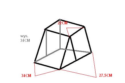

    Jutro chce zrobic ( od nowa skrzynie ) pod Re 10... 17.5 litra ( 15 litrow netto )...
    dzisiaj jakos niefortunnie ją wyliczylem i zamiast tych 17.5 litra wyszlo okolo 12 :/
    nawet nie wiedzialem, ze litraz liczy sie bez glosnika hehe
    czy moglibyscie wyliczyc mi skrzynke i napisac dlugosci poszczegolnych bokow ?
    teraz zrobie z 1 pochylona scianka :)
    Wyliczenie skrzyni...dlugości boków :)
    dzisiejsza zle wyliczona skrzynka :)
    ps. prosze tylko nie smiejcie sie ze mnie hehe :D
    grubosc 1.8cm
    17.7 litra netto wyszla mi skrzynia plus wygluszenie to do 16/15 litrow zejde ( ewentualnie skroce skrzynie o 2cm i bedzie bez wygluszenia 15L)
    tym razem rysunem przedstawia skrzynie z pochylona 1 scianka...
    ps: czy dobrze obliczylem ? i czy skrzynka sie nadaje ?
    Liczylem to w ten sposob
    - Najpierw caly prostokąt o bokach 34cm x 34cm x 22cm
    netto: 30cm x 30cm x 18cm = 16.2 litrów
    -nastepnie cały skos o bokach 34cm x 34cm x 5.5cm
    netto: 30cm x 30cm x 3.5cm ( tylko z 1 strony jest mdf, a 2 to wnetrze skrzyni więc tam nie odjąłem ) = daje nam to 3.2 litra, podzieliłem przez 2 i wyszlo 1.6 litra
    cała objętość skrzyni 16.2 + 1.6 =17.8 litra netto
    objętość brutto wyszla około 26 litrów... jakos dziwnie nie wiem dlaczego hehe...
    powalla ostatnio robil skrzynke i mial 15 litrow netto a 17.5 litra brutto... a u mnie to jakas duza roznica jest...
    prosze sprawdzcie czy dobrze obliczylem

  • #6 5304673
    dominfight
    Madius napisał:
    Wygluszajac zwiekszysz objetosc...
    hehe nie wydaje mi sie :)

  • #8 5304912
    BlueSystem
    pole trapezu mnozeysz przez szerokość, i wychodzi 28,6 litra... Troszke matematyki z podstawówki xD no i wygluszenie mzwiekszasz objętość skrzyni "widzianą" przez głośnik, trzeba chyba jeszcze troche poczytać ;)

    dominfight
    Jakim sposobem wyszlo az 28.6 litra ?
    w programie wyszlo 19.5 litra...
    to jaka wielkosc w koncu zrobic do re 10 ?
    w programie mi wyszlo 18.5 litra jak skroce skrzynie o 1 cm ( gorna podstawa 21cm, dolna 21.5cm
    chyba ze zrobie o 2 cm krutrsza to wyjdzie 17.5 :)
    bedzie dobrze ? bo juz sam nie wiem... bo chce zeby skrzynka miala 15L netto, i jak wypcham gobka to objetosc sie powiekszy ? czyli musze zrobic idealnie 15 ?
    ps. pogubilem sie :) mozecie mi obliczyc dlugosc skrzyni o szerokosci 34cm i wysokosci 34cm ?
    prosze was o to :)

    powalla
    Moderator CarAudio
    Wewnątrz skrzynka ma mieć 17,5L ,bo odejmując objetość głośnika uzyskasz ok 15L netto . Co do wygłuszenia ........ po próbach została jedynie śladowa ilość wytłumienia ......żadne tam wypełnienie na maxa nie wchodziło w grę (odsłuchy) .
