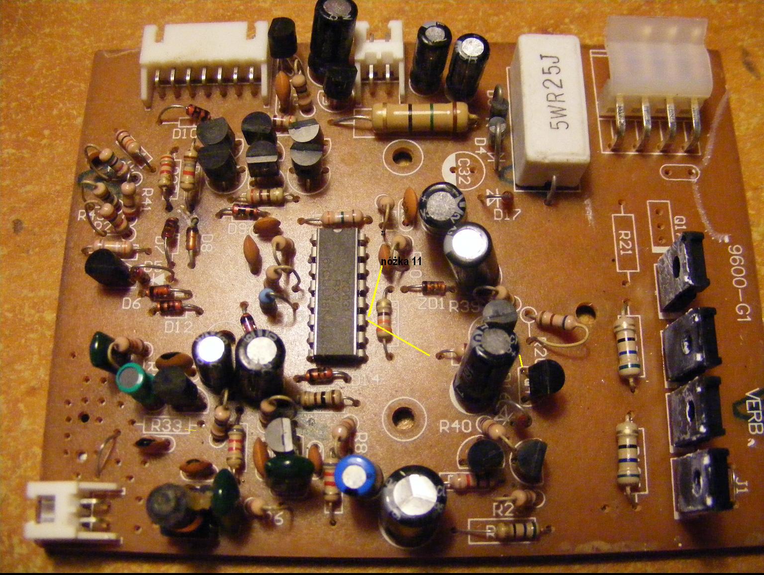

    Mam auto na sterowanie dużych rozmiarów forda.
    Nie jeździ on do przodu. Gdy podpoiłem miernik do silniczka to gry dałem do tyły na sterowniku było około 6v a gdy dałem do przody było tylko -0.5V. Padło coś chyba w płytce sterującej która wygląda tak:
    Ford na Radio- nie jeździ do przodu

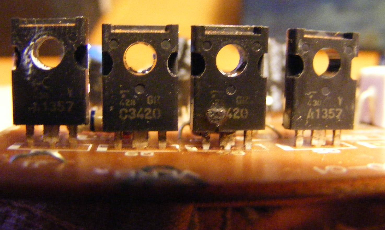

    Padł w niej chyba jeden z tranzystorów oznaczony symbolem C3420:
    Pomóżcie co myślicie co przemierzyć co wymienić żeby zadziałało z góry dzięki za pomoc:)

    Witam. Wymień ten trazystor z widocznym uszkodzeniem. Warto sprawdzić je wszystkie.

    A czy ten tranzystor mogę zastąpić innym? jeśli tak to jakim?

    Pomóżcie nie wiem co to za tranzystory są ich jakieś zamienniki czy coś? Nie wiem jaki je zastąpić!

    2SC3420 tego drugiego nie widać dokładnie na zdjęciu co ma przed numerem ale możliwe, że A wtedy będzie to 2SA 1357.
    Możesz je kupić nawet tu
    http://seko-elektronik.com.pl/oferta.php?s=2SC3420
    Linki do opisów masz poniżej (ale warto czasem poszukać samemu).
    http://www.datasheetcatalog.org/datasheet/toshiba/3074.pdf
    http://www.datasheetcatalog.org/datasheet/toshiba/3101.pdf

    Dalej nie rozwiązałem problemu:( wymieniłem te tranzystory na nowe i auto dalej jeździ tylko do tyłu. Tak się zastanawiam czy może to być coś ze sterownikiem. Może po prostu auto nie dostaje sygnału jeśli chodzi o jazdę do przodu. Nie wiecie jak sprawdzić czy owy sygnał jest wysyłany??

    Jakie napięcia (mierzone względem masy) są na wyprowadzeniach 10 i 11 układu scalonego w momencie wybrania jazdy do przodu i tyłu na pilocie ?
  • #10 5329485
    jarekk91
    A które to są 10,11 ?
  • #11 5329499
    puszak
    Patrzysz na układ scalony tak żeby kropka czy wycięcie było z lewej strony i zaczynasz liczyć od lewej dolnej nogi
    16 15 14 13 12 11 10 9
    1 2 3 4 5 6 7 8
  • #12 5329549
    jarekk91
    A więc tak
    na 10: do przodu 0.8
    do tyłu 4v
    na 11: do przodu 4.11v i spada do 3.98v
    do tyłu 0.2v
    I jeszcze jedno gdy dam teraz to przodu to koła się pokręcą jakieś 2 sek tak ale wolno i potem staną. Gdy dłużej przytrzymam do przodu to radiator na tych 4 tranzystorach strasznie się grzeje.
  • #13 5330412
    velsper
    Poziom 29  
    Na nodze 10 pojawia się napięcie, gdy wybierasz jazdę do tyłu, na nodze 11 - gdy do przodu, więc sam układ scalony wydaje się sprawny.
    Musisz prześledzić połączenia w obrębie nogi 11 tego układu, czy gdzieś nie ma zwarcia. Sam fakt, że napięcie spada do 3,98V wygląda na zbyt duży pobór prądu w tym obwodzie.
    Sprawdź, czy pozostałe tranzystory są dobre (z tych dwóch co nie wymieniłeś) - to raczej jest mostek i wszystkie cztery powinny być sprawne. Zapewne gdzieś jest też mały tranzystorek sterujący tym mostkiem - też go sprawdź (będzie podłączony gdzieś w pobliżu nogi 11 układu).

    te tranzystory których nie wymieniłem są dobre. Nóżka 11 łączy się z opornikiem(który jest dobry) a potem opornik łączy się z tranzystorem tego chodzi?
  • #15 5331182
    dzimi
    Moderator
    Odłącz silniczek i podłącz miernik i sprawdź napięcie wychodzące na silniczek. Posprawdzaj dokładnie tranzystory i oporniki wylutowując je z układu.
