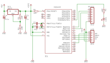

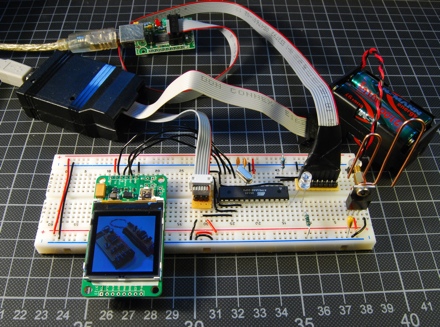

Na jednym z portali pojwil się dosyć ciekawy projekt pozwalający zbudować cyfrową ramkę na zdjęcia zamieszczone na jednym z portali internetowych (www.flickr.com). Cały projekt zbudowany jest na mikrokontrolerze Atmega8, który odpowiada za ściaganie zdjęć z PC i pokazywanie ich na kolorowym wyświetlaczu z Nokii 6100. Obrazki są przeskalowane do 128x128 pikseli z 8 lub 12 bitową głębia kolorów.
Jako wyświetlacz został wykorzystany ekran LCD z nokii, który dostępny jest na Sparkfun.com już z płytką PCB i wyprowadzonymi pinami do komunikacji przez SPI. Cała zabawa polega na ściągnięciu zdjęć z Flickr'a i przesłaniu ich przez port szeregowy. Obrazki są przesyłane przez gotowy FlickrAPI, a resztą zajmuje się skrypty Pythona, które skalują obrazki i wysyłają przez port szeregowy.
