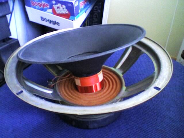

    Cześć, mam pytanie odnośnie klejenia cewki do zawieszenia dolnego . Chciałem wyciągnąć wgniecioną kopułkę odkurzaczem i odeszło mi całe górne zawieszenie , po usunięciu pianki która i tak sie sypała zauważyłem że zaczyna sie obracać membrana z cewką na zawieszeniu dolnym , jakim klejem mam to połączyć ?. Jest to głośnik z atlusa 75 GDN 25/40/3 .Dzięki za wypowiedzi pozdrawiam :D Złoty 90 Widać wszystko na zdjęciu Czym przykleić cewke do zawieszenia dolnego ?

    Kamil_153
    Butaprem
    #3 5307603
    mczeslaw
    Poziom 36  
    Moment firmy HENKEL
    To taki typ butapremu, tylko troszeczke szybciej schnie i jest bardziej sztywny, ale zachowuje elastyczność butapremu.
    Jego wada to taka że jak wystcha to nie jest przezroczysty jak zwykły butaprem ( brudzi), i tu do zawieszeń górnych polecam zwykły, a do cewki HENKLA.
