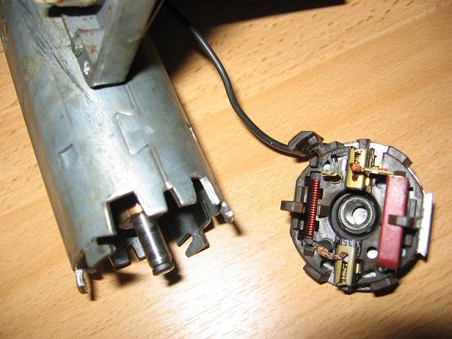

    Domyślalem sie ze moze byc juz zbarudzenie itd dlatego nie działała mi wycieraczka na t ylenj szybie. Rozebrałem więc wyczyściłem i rzeczywiście był syf i cięzko pracowało. Naprawiłem i miałem juz uruchamiać. Ale wszystko było by ok gdybym jeszcze nie chciał sprawdzić szczotek. Przy zakładaniu końcówki silniczka ze szczotkami troche za mocno nacisnąłem i szczotki sie złamały. Teraz mam problem z dostaniem takich szczotek. Czy mieliście juz podobny problem?? Jak poradziliście?? Moze wiecie gdzie dostane szczotki. Nadmienie ze szukałem juz w elektroserwisach zakładach elektromechaniki sklepach elektronicznych motoryzacyjnych itp w moim miescie. Nigdzie nie ma tak

    Nie dostaniesz bo nie ma w handlu, dotrzesz na papierze ściernym ze szczotek alternatora valeo typ szczotek SVX7, najmniej tarcia.
  • #3 5308436
    kozak13
    A twardość będzie dobra??
    #4 5308440
    Tony J.
    Wszystko będzie ok.

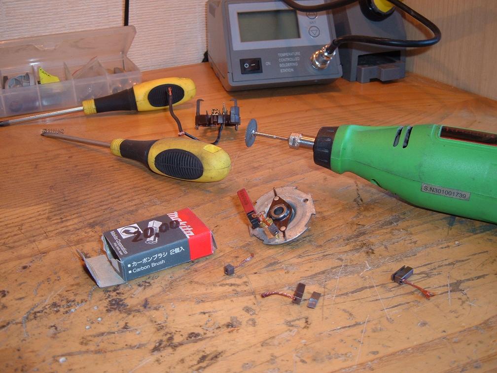

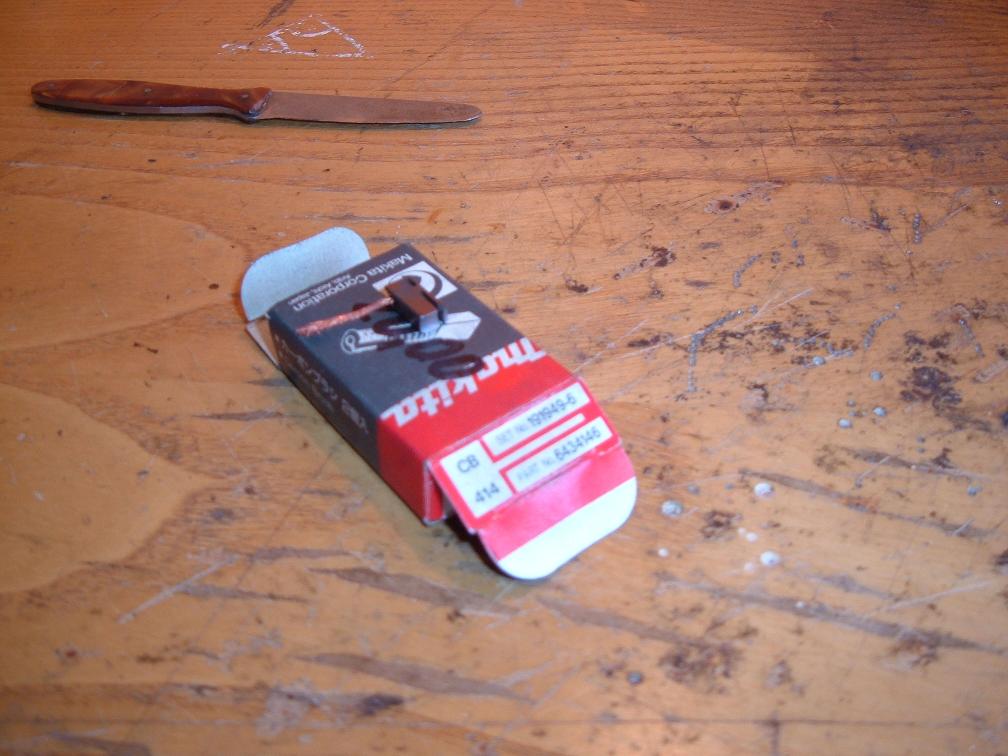

    ja miałem podobny problem z wycieraczką tylną - też potrzebowałem nowych szczotek ale nigdzie nie mogłem dostać... w końcu pojechałem do sklepu z elektronarzędziami. Tam babka miała też części do nich, no i dobrała mi szczotki dość podobne, od szlifierki makita :) jeden wymiar pasował, drugi trzeba było dociąć. Szczotki są dość wdzięcznym materiałem do cięcia, szczególnie gdy robi się to miniszlifierką :)
    Na fotkach widać ponacinane nowe szczotki i gdzieś kawałek starej :)
    Na pudełku jest też numer, może komuś się przyda.
