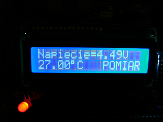

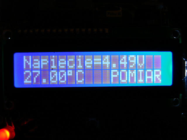

    Coś zaczęło działać ;) Zastanawia mnie tylko fakt, że dopiero po piątym naciśnięciu klawisza na LCD pojawia się prawidłowa temperatura. Wcześniej w miejscu, gdzie jest wyświetlana widnieje 0. Jeśli zmierzona temperatura wynosi 26 stopni to gdy pięć razy nacisnę klawisz (PD7) pojawia się 26, tak samo z innymi wartościami temperatury. Macie jakieś pomysły co jeszcze mam źle?

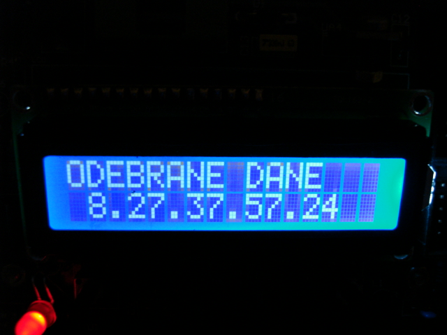

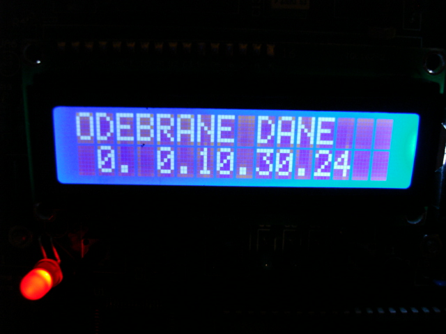

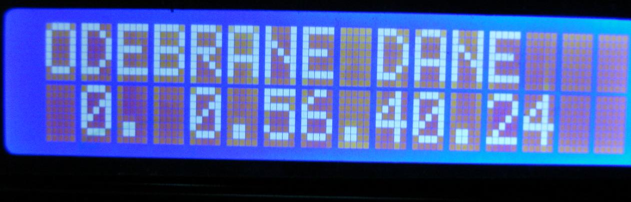

    Postanowiłem zrobić taki test:
    Po wysłaniu przez atmega do at90 temperatury ten powinien zwrócić ciąg danych. Pierwsza dana to temperatura, druga 56, trzecia 40, czwarta 24 i piąta 8. Ciąg danych następnie wyświetlany jest na LCD i oto co dostałem.
    [ATmega16 i AT90CAN128] [C] USART synchroniczny - problem
    Czyli jakby 1 dana (ta wysłana przez atmega i zwrócona) zostaje zgubiona, a druga jest przesunięta.
    Jeżeli zamiast odebranej temperatury odeślę inną wartość (wpisaną na sztywno) to pojawia się ona na drugim miejscu LCD. Skąd może wynikać takie przesunięcie i co może być źle w programie?

  • #6 5316112
    Krzysiek_k1984
    Niestety to jednak nie w tym tkwi problem. Zmieniłem troszkę program dlatego opisze jeszcze raz o co chodzi ;)
    Usunąłem wszystkie błędy programu i o dziwo komunikacja jako tako działa, ale oczywiście jest jedno "ale" z którym jakoś nie potrafię sobie poradzić i nie wiem dlaczego tak się dzieje. ATmega16 (do niej podłączony jest klawisz i LCD) mierzy temperaturę, wysyła ją po naciśnięciu klawisza do AT90CAN128 po USART'ie synchronicznym. AT90 odsyła mi daną temperaturę i 4 kolejne bajty - tak dla sprawdzenia komunikacji. Pierwsze zdjęcie pokazuje co widnieje na LCD po włączeniu układu. Naciskając klawisz ATmega wysyła temperaturę, a AT90 mi ją odsyła z innymi danymi. Tak więc na pierwszym miejscu LCD powinna być owa temperatura, a na kolejnych miejscach jej wartość zwiększona o 10, 20 i dwie stałe 24 i 8. Czyli w sumie powinno ukazać się 5 zmiennych w takiej kolejności: temperatura, temperatura+10, temperatura+20, 24, 8. U mnie niestety pokazuje się to co widoczne jest na zdjęciu nr 2 "po jednym naciśnięciu klawisza". O dziwo gdy klawisz nacisnę jeszcze dwa razy wysłana temperatura wkońcu się pojawi tylko nie wiem dlaczego na drugim miejscu LCD. Powinna być na pierwszym.
    Włączenie układu:
    Po jednokrotnym naciśnięciu klawisza:
    Po drugim naciśnięciu klawisza:
    Po trzecim naciśnięciu klawisza:
