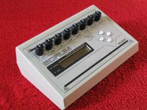

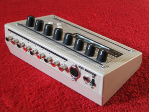

    Projekt dla miłośników perkusji. Poniżej projekt pozwalający na zbudowanie kontrolera do elektronicznej perkusji. Do budowy potrzebne są:
    Wyświetlacz LCD (16×2)
    kilka wzmacniaczy
    22 wejścia analogowe
    2 wyjścia analogowe
    22 potencjometry
    4 przyciski kontrolne
    jedno wyjście MIDI
    jedno wyjście RS-232
    Celem tego projektu jest zbudowanie urządzenia z możliwe jak najtańszych elementów. Mimo to całość ma działać jak najbardziej profesjonalnie. Dzięki wykorzystaniu mikrokotnrela PIC budowa staje się całkiem prosta.

  • #2 5315959
    kamil22011
    Świetny projekt. Sam chętnie zbuduję jeśli cena nie przekroczy oczekiwanej czyli 300zł. Jak tylko przeliczę to napiszę.

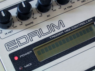

  • #7 8360746
    wojteke
    Wczoraj w końcu przyszły części i dziś nadszedł czas na uruchomienie modułu cyfrowego i... 50 % sukcesu (tak bynajmniej myślę;)). A mianowicie po włączeniu miga zielona dioda od MIDI, świeci się dioda od zasilania i podświetlanie wyświetlacza, ale na wyświetlaczu nic nie ma do czasu aż poruszę kabelkami, wtedy pokazują się 16 prostokącików. Nie mam jeszcze tej płytki nawigacyjnej, i muszę posprawdzać te blaszki do goldpinów.
    Czy podczas uruchamiania powinien wyświetlić się napis Edrum 15 czy coś w tym stylu? Korzystam z firmware v1.6.5
    Aktualizacja 03.08.2010 17:34
    Zmieniłem wszystkie zaciski na goldpny tak że tam wszystko styka i jest taki bajer że
    coś tam mignie na zmianę, tzn. raz włączą się napisu i za ułamek sekundy znikną podświetlenie świeci dalej, odłączam od zasilania, podłączam ponownie teraz migną kwadraciki itd. Co może być przyczyną wgrałem firmware'a starszego v1.6.4 i to samo?
    Aktualizacja 03.08.2010 20:44
    Zmieniłem potencjometr do kontrastu i teraz nie wyświetlają się napisy tylko w pierwszym wierszu kwadraciki, a po chwili i w drugim wierszu .
    Już chyba wiem co jest problemem teraz mi się nie chce robić więc poczekam do jutra. A mianowicie wyświetlacz kupiłem w AVT (ten za 16 zł) oznaczenie HY-1602F więc podłączyłem go według instrukcji z pdf'a ze strony przedmiotu jednak okazało się że wyświetlacz który przysłali to nie ten co na stronie, a HY-1602E, co całkowicie zmienia połączenie (inna kolejność pinów), więc jeśli to się sprawdzi może uruchomię powinno działać.
