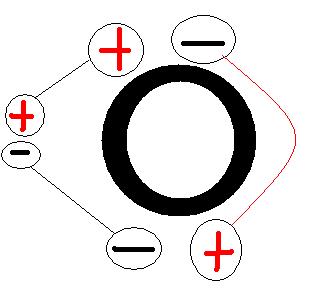

    Tak jak w temacie... mam re10 do tego piec JL Audio e1200... poczytalem troche po necie tematow i sie pogubilem...
    slyszalem ze mozna spiac cewki szeregowo i wtedy da mi to 2x4ohm... natomiast moj wzmacniacz ma:
    Moc mono (12,5V):
    120W RMS x 1 @ 4 ohm
    200W RMS x 1 @ 2 ohm
    ja spialem plus z minusem ( przeciwlegle cewki )i nastepnie z plusa wyprowadzilem kabel do terminala... to samo zrobilem z minusem...
    czytalem cos tez o podlaczeniu jednej cewki, ale nie wiem o co w tym chodzilo :)

    w instrukcji masz wszystko ładnie piknie narysowane jak co gdzie podłączyć - nawet czytać nie trzeba .
    A jeśli juz koniecznie chcesz miec podaną odpowiedż na tacy to chociaż podaj którą wersje masz - D2 czy D4 ... bo tak to sobie można wróżyć z fusów .

    cewki spinasz rownolegle i masz 2ohm, nic dodać nic ująć :)

    ile OHM uzyskalem z mojego podłączenia ?

    teraz masz go spiętego szeregowo na 8ohm i w takim układzie twój wzmacniacz oddaje jakies 60-80W na niego .
    Podłącz równolegle tak jak jest pokazane na pierwszym obrazku .
