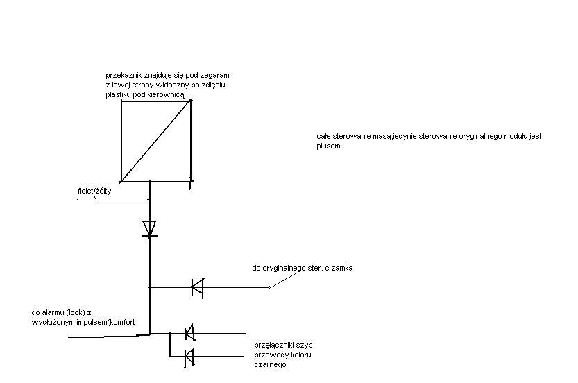

Witam,szukałem na forum (być może nie dokładnie) jak zrobic komfort w w/w aucie ....niestety nie znalazłem schematu podłączenia i po dłuuuuuuuugich próbach udało się.A więc:
-w systemie(alarmie) wydłużamy oczywiście czas zamykania(lock) na komfort
-demontujemy "plastik" pod kierownicą i lokalizujemy przekaznik
(po otwarciu drzwi słychać że sie załącza) do którego dochodzą cztery przewody
1-czerwono żółty
2-czerwony
3-brązowy
4-fioletowo żółty
I teraz do rzeczy
przewód idący z centralki alarmowej (lock) podłączamy przez diode do przewodu fioletowo/żółtego,z tego punktu też przez diode prowadzimy przewód do modułu c.z. oraz przez dwie diody do przełączników szyb(czarne), i toby było na tyle.Jak sie nauczę wbijać obrazki to rozrysuje to jak najlepiej moge.
Jeżeli temat już był objaśniony to sorka ale szukałem niestety nie znalazłe m .pozdrawiam
