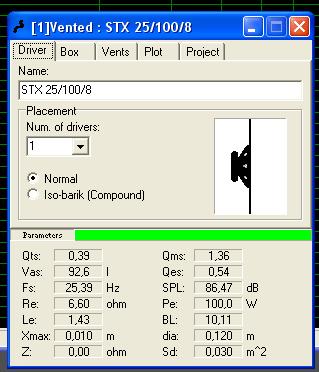

    Witam. Otóż Mam głośnik STX'a GDN 25/100/8 SC, który kupiłem do suba. Mam prośbę do kogoś kto się zna, żeby w miarę możliwości obliczył mi wymiary do tego suba. Zamieszczam scr wykres z programu WinISD. Nie wiem czy dobrze wprowadziłem parametry tego głośnika:
    Wymiary do suba stx 25/100/8 SC
    Chciałem zapytać czy te wymiary i strojenie będzie dobre (to sub do muzyki)

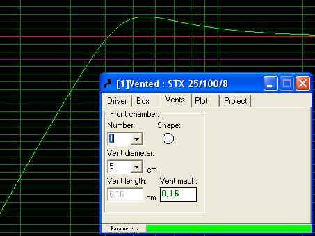

    Jeszcze pytanie odnośnie br, bo mam akurat taką rurkę i pasowało by mi 5 cm średnicy wewnętrznej. Tylko czy nie będzie świstów? co prawda jest na zielono...

    długość 45, 35-szerokość, 35-wysokość. B-R O średnicy wewnętrznej 7cm. Długość dobierz eksperymentalnie.

    Wykres bez częstotliwości nie mówi nic, z mojego doświadczenia to łagodne podbicie tylko cie ucieszy. B-R o średnicy 5 cm to za mało dla tego głośnika, będzie hałasował.
    Zadaj mu z 8cm b-r i zobacz jaką długośc pokaże.
    Generalnie im większej średnicy tunel - przy rozsądnej długości - tym lepiej.
    Skrzynkę śmiało uszczelniaj silikonem - tylko daj mu wyschnąć. A przede wszystkim zrób ją dokładnie

    Zmniejsz obudowę do 40 littrów i na próbę przestroj tunel na jakieś 43Hz, zobacz efekt.
