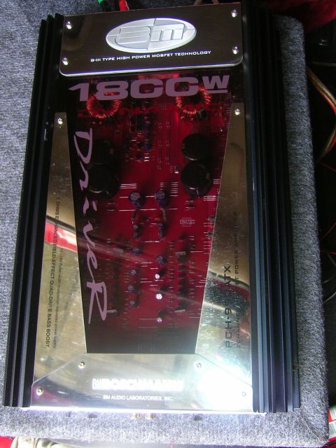

    2.Boschmann ATX 990
    PRACA DWUKANAŁOWA Z GŁOSNIKAMI 2 Ω 2x 900 W rms
    PRACA DWUKANAŁOWA Z GŁOSNIKAMI 4 Ω 2x 450 W rms
    PRACA W UKŁADZIE MOSTKA Z GŁOŚNIKAMI 4 Ω 1x 1800Wrms
    ZASILANIE
    10-16V-/75A
    // Parametry w które nikt nie wierze XD no ale kupel mówi że spokojnie 600RMS na mostku wydusi no i o dziwo nie wyłączy się ale nawet stabilnie będzie pracował przy 2Ω

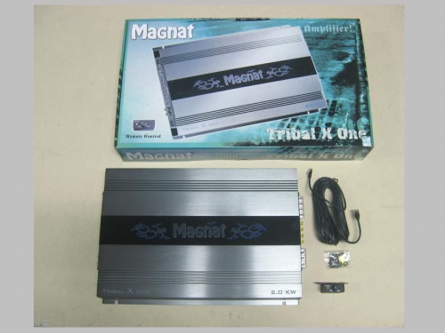

    3.MAGNAT TRIBAL X MONO
    Moc RMS, 1 Ohm 1 x 700W // O to mi chodzi JBL ma 2x2Ω no tak że będzie chodził na 1 Ohmie
    Moc RMS, 2 Ohm 1 x 500 W
    Moc RMS, 4 Ohm 1 x 350 W
    Bezpieczniki 4 x 20A
    // Chyba najnowsza konstrukcja Magnata nieznana mi jeszcze po parametrach widać że będzie duża moc przy niskim THD (jak podaje producent) i od strony wizualnej OGROMNY w porównaniu do CP ;] jak dla mnie to obiecująco się zapowiada

    Wg mnie jest to oczywiście Boschmann ATX 990 chociaż teraz go ciezko dostac a konstrukcji Magnata nie znam

    Ja tez jestem ciekaw co potrafi ten Tribal X.
    Stabilnosc przy 1ohm i 700W za taka kase- kuszaca propozycja :)

    990atx sprawdzony nawet mocny sprzet i dosyc wytrzymaly na roznego typu zabawy np obciazenie 1.3ohm i takie tam :) ma ok 650W w mostku przy znoscnym THD.Carpałera niszczy na starcie sprawdzone osobiscie.

    jeśli masz głosnik 2x2ohm to lepiej by go było zapiść w 4ohm i zasilić atx-em moc podobna a w tej konfiguracji wzmacniacz miałby lepsza kontrole nad głosnikiem niz magnat spiety na 1ohm
