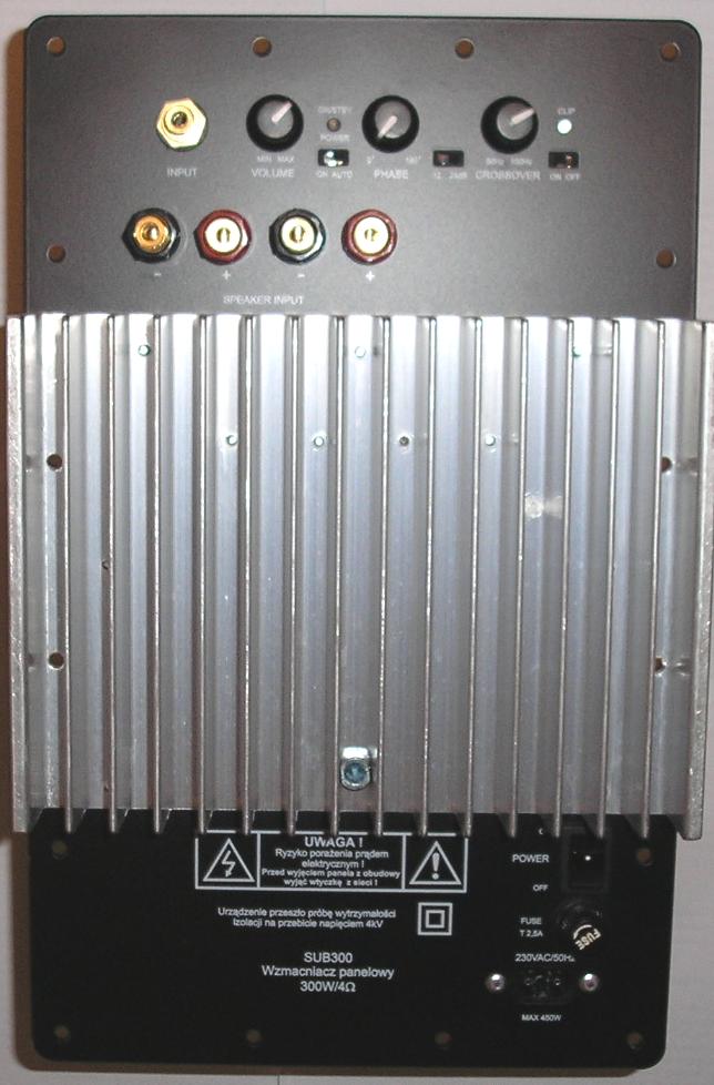

    Witam podobnie jak większość mam zamiar zbudować własnego Suba. Zalezałoby mi na bardzo niskim i zarazem głośnym basie zwykle z czarnej muzy tak żeby dało rade czapke zgłowy zdmuchnąć :P. Chciałbym żeby koszt elektroniki (głośnik i reszta) zamknął sie w 1000zł lub ciut mniej gdyż mam dostęp do płyty wiórowej 22mm więc z tym nie ma problemu. Myslałem nad paroma głośnikami ale typowo z zakresu "domowego" brak moim zdaniem odpowiednich kandydatów do dobrego suba. Kiedyś pamiętam ktoś polecił ten głośnik :
    pioneer ts w307d4
    lub ewentualnie
    jbl gt5 12
    Ale nie mam wogóle zielonego pojęcia czym najlepiej napędzić te glośniczki. Na forum wielokrotnie jest wspominane o użytkowniku IREK który robi wzmaki?? Może on coś by doradził ??
    A moze macie jakieś lepsze pomysły dla mnie ?? Jestem otwarty na każde pomysły chodzi tylko o to zeby koszt elektroniki(głośniki i reszta) nie przekroczył 1000 zł przy dobrym brzmieniu Suba.
    Dodam że to ma być SUB do domu oczywiście

    zacznijmy od drugiej strony.
    skrzynia wyniesie max 200zl. panel wyzej spomnianego irka to koszt 500zl z przesylka (300W/4ohm i 2 lata gwarancji) jak chcesz to dam zdjecia i namiary na irka
    tak wiec na glosnik masz 300-400zl
    szczerzy bym polecil mivoca XAW 310 ale watpie zebys teraz ten glosnik dorwal - jak go znajdziesz to kup. idealnie sprawdzi sie w takim subie. potrafi poteznie zagrac ale nie muli
    dobrym glosnikiem bylby tutaj intertechnik MDS10 lub MDS12 ale niewiem czy zmiesci sie w budzecie
    dalej moznaby przejzec oferte sklepow

  • #10 5318679
    Pawel S.
    A co z projektami Irka??
    Budowa Suba aktywnego do 1000złBudowa Suba aktywnego do 1000zł
    https://www.elektroda.pl/rtvforum/topic1043954.html#5287911
    mialem obie wersje paneli irka - SUB150 i SUB300 - polecam ;)
    Radek_22, te glosniki co pokazujesz niebardzo nadaj sie do domu. one zostaly zaprojektowane do pracy w samochodzi a tam troche inaczej one dzialaja. niebede wdawal sie w szczegoly ale odrazu pisze ze tamte glosniki sie nie nadaja!
    szybko przegladalem allegro - Ravemaster BSW 124II - kup to!!
    bedziesz mial bardzo dobrego suba ;)

  • #19 5322204
    Pawel S.
    Radek_22, panele irka mozesz kupic tylko u irka :P
    chociaz czasami zdazaja sie uzywki na allegro. ostatnio jak byl jeden to nawet godziny aukcja nie trwala :lol:
    napisz maila na audioefm(_at_)interia.pl
