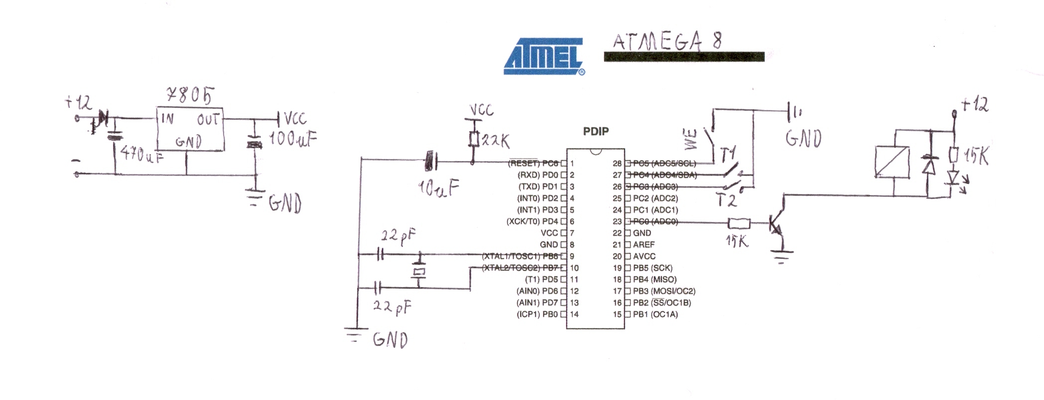

  • #2 5315950

    brak: $crystal = ?????

    Witam.Jeśli się nie mylę gdy nie użyje dyrektywy
    $Crystal to zostanie użyty wewnętrzny 1Mhz oscylator.
    #5 5316440
    dawid512
    Poziom 32  
    Wpisz do $crystal taka wartosc jaka masz. Jezeli masz fusy na wew generator to wpisz 1MHz.
    Set Pind.1
    Set Pinc.1
    Set Pinb.5
    BZDURA! Ile można powtarzać?
    Rejestr PORTX służy do wystawiania 1 lub 0 na port.
    Rejestr PINX służy do sprawdzania stanu danej końcówki portu.
    Rejestr DDRX służy do ustalenia czy port ma być wyjściem czy wejściem.
    Czyli zamiast tego co podalem wyzej ma byc:
    Set PORTD.1 itd.

  • #8 5316696

  • #10 5316745
    Greendesign.08
    Układ był parę razy programowany i kasowany.
    Fuse bitów nie zmieniałem, przynajmniej celowo.
    Używam programatora STK200/300 i Programu Bascom
    AVR 1.11.9.1 .
    Weryfikacja przebiega prawidłowo , można odczytać program z układu lecz układ nadal nie działa.
    Za chwilę podeślę schemat.
  • #11 5316754
    JmL(TM)
    Poziom 24  
    No to w takim razie pracuje na fabrycznym ustawieniu na wew. kwarc 1MHz i taki wlasnie musisz w programie deklarowac:
    $crystal = 1000000
    chyba, ze zmienisz na zewnetrzny to wtedy wpisujesz wartosc zewnetrznego :D
  • #12 5317069
    Greendesign.08
    Opis Działania:
    Czy poniższy program jest poprawny?
    Na symulatorze wszystko działa lecz nie w rzeczywistości.
    Zadanie programu:
    Po Zwarciu PinC.5 do masy ma wygenerować 2s impuls na PinC.0
    następnie po rozwarciu zacząć odliczać czas ustalony przy użyciu zmiennej T, po upływie którego poda impuls 2s na PinC.0.
    Jeśli przed upływem czasu ustalonego zmienną T1 PinC.5 zostanie zwarty do masy wtedy po rozwarciu PinC.5 znowu zacznie odliczać czas od nowa.
    PinC.4 i PinC.3 służy do ustalania czasu.
    A oto zmodyfikowany Program i Schemat.

  • #13 5317386
    Balu
    Pomocne wskazówki poza pisaniem na forum zajrzyj proszę do DATASHEETA!
    RTFM!!!
    Ile razy można Wam, młodym bascomowcom pisać do czego służy PIN? A Jak się "wystawia stan" na wyjściu...
    NIEREFORMOWALNI!
    Clue:
    Poczytaj w datasheecie jak się obsługuje porty.
    P.S. W symulatorze, też nie działa :)
