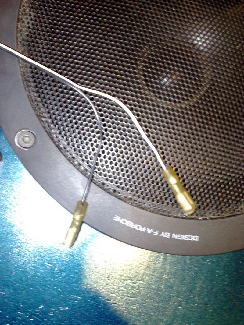

    zdjęcie 2 , od tych mniejszych głośniczków idą 2 kable jeden czarny i jeden czarny z białym paskiem, który to plus który to minus, czy cały czarny to minus ?

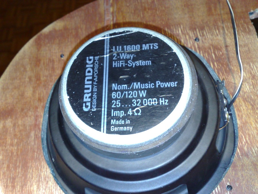

    tył głośników ktora to moc rzeczywista i jaki wzmacniacz najlepiej do nich kupic cena to - + 100 zł
    i czy wzmacniacz musi byc 4 kanałowy czy moge podłączyć 2 głośniki pod jeden kanał i drugie dwa głośniki pod drugi kanał?

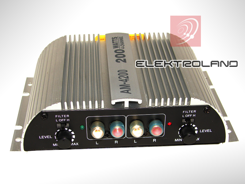

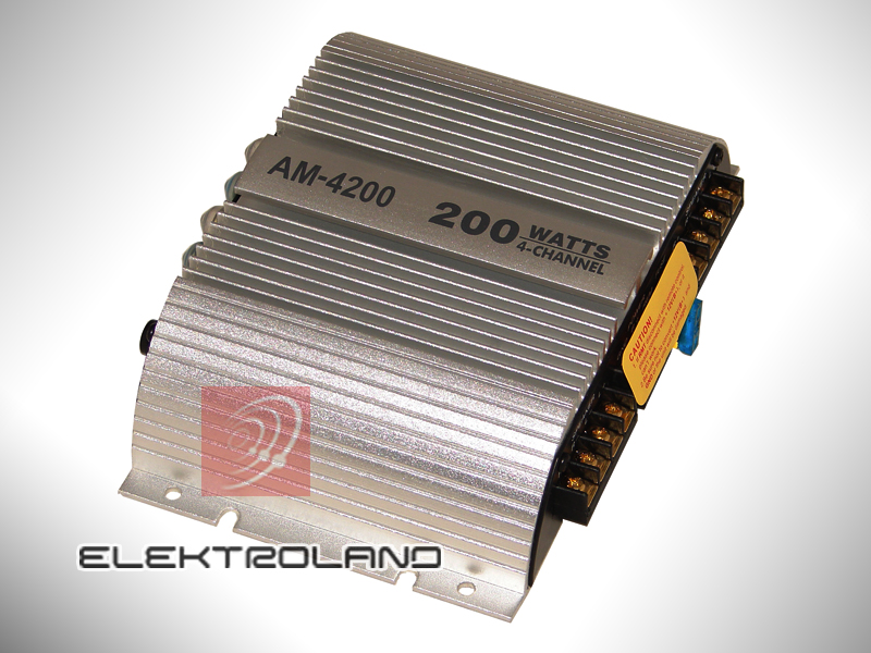

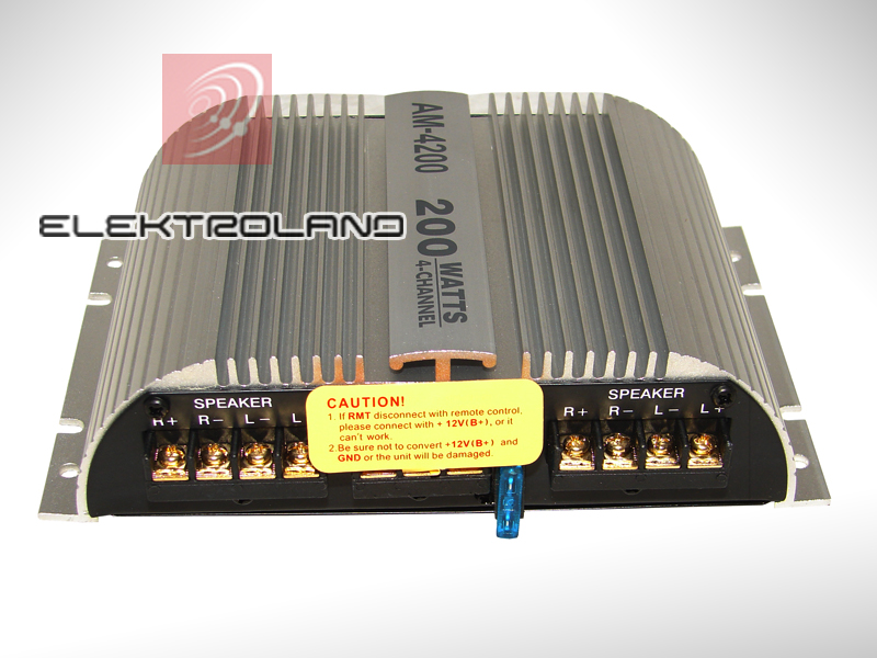

    taki wystarczy ?
    Wzmacniacz samochodowy AM4200
    o mocy 4x200 WATT
    Moc maksymalna: 4 x 200 W
    Moc nominalna: 4 x 120 W
    Zasilanie: 13.5V (10.8-15,6V)
    Zniekształcenia: <0.05%
    Impedancja wyjściowa: 2/4/8 Ohm
    Impedancja wejściowa: 10K ohm
    Pasmo częstotliwości: 10Hz-30kHz +-1dB
    Separacja >50dB
    Czułość wejścia: 0.1-1V
    Stosunek sygnał/szum: >80dB
    Wymiary: 172x110x50mm

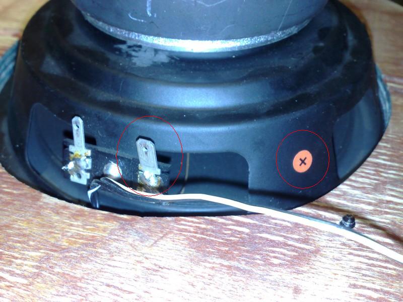

    czy to szersze podłączenie do głośnika to + ?

    Wystarczy Ci wzmacniacz 2 kanalowy, te glosniki spinasz rownolegle i tak graja (+ woofera z + tweetera, do + wzmacniacza (glosnikowego!), analogicznie z minusem i drugi kanal tak samo) Mam nadzieje, ze rozumiesz :P Glosniki maja 60 W mocy RMS, a ten wzmacniacz, ktory podales to raczej odpusc. Poszukaj 2 kanalowki uzywki.
    Przewaznie wieksze zlacze to +, ale jak wspomnial kolega wyzej sprawdz bateryjka :]
