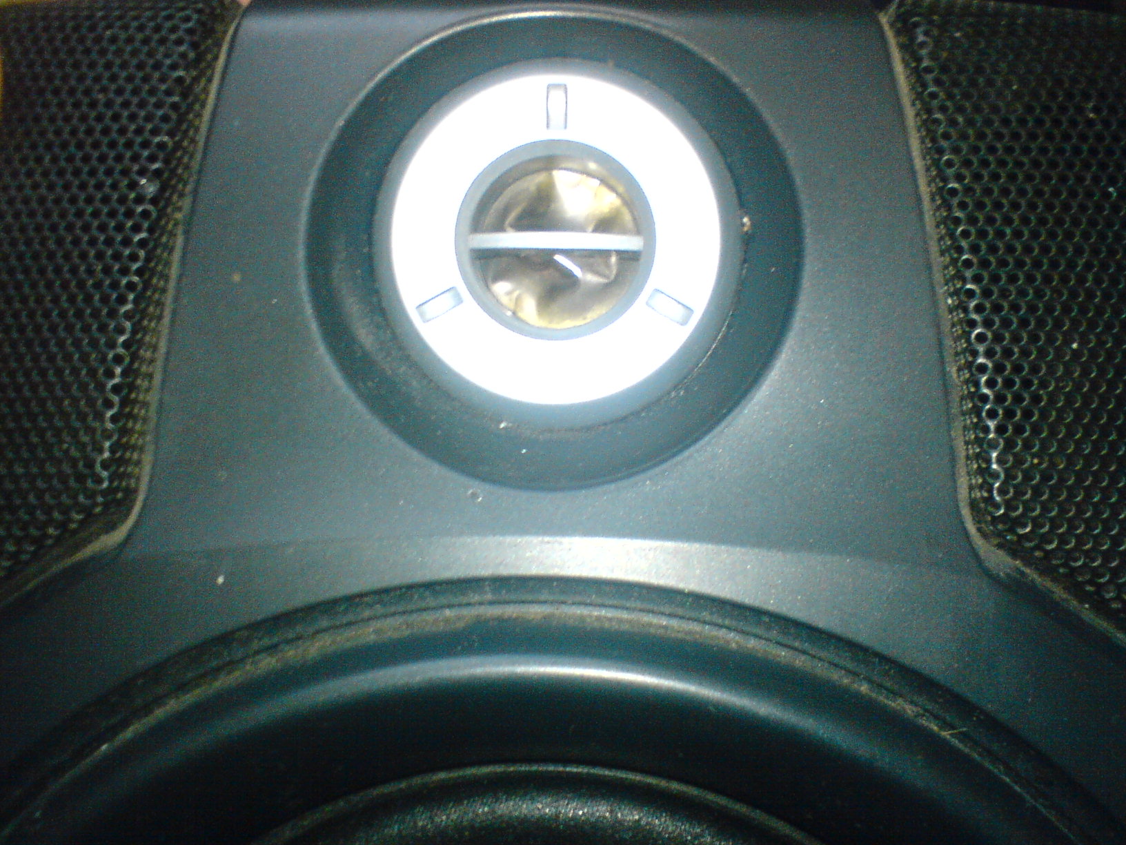

    Dosłownie wczoraj odnalazłem na strychu stare głośniki od wieży aiwy.
    Posiadają 3-WAY BASS REFLEX SPEAKER SYSTEM (nie mam pojęcia co to jest), ale majbardziej mi chodzi o uszkodzenia:
    Głośniki Aiwasx fnv800 - jak naprawić? wysokie tony
    czy otworzyć pudło i normalnie odgiąć ten głośniczek i czy to będzie działało?
    co mam z tym robić?

    Witaj, nie odegniesz tego od środka, przyłóż rurę od odkurzacza do tego i to wciągnij. Ja tak często robie i pomaga. Pozdrawiam

    niestety nie zadziałało

    Popróbuj, weź słomkę i powciągaj to, trochę cierpliwości na pewno się uda.

    mozesz go rozebrac i wyprostowac ale nie gwarantuje ze ten glosnik nadal bedzie dzialal - mozliwe ze cewka strcila idealny okrag i moze ocierac - co w tym przypadku bedzie sie objawialo znacznym spadkiem efektywnosci

    niestety z odkurzaczem próbowałem dłużej i nic nie z działałem,
    ale rozkręciłem głośnik i okazało się, że jednak nie da się tego nawet naprostować
    a tak w ogóle za co to odpowiada?

    za wysokietony weż cieniutką igiełkę i wbij oztrożnie w to srebrne i ostrożnie wyginaj do obudowyna

    odkurzaczem nie pomagało bo było wgięte do samego końca
    jednak zauważyłem, że ta cała pół-kulka była przyklejona do pewnej okrągłej płytki, teraz z walczę ze 2 kolumną
