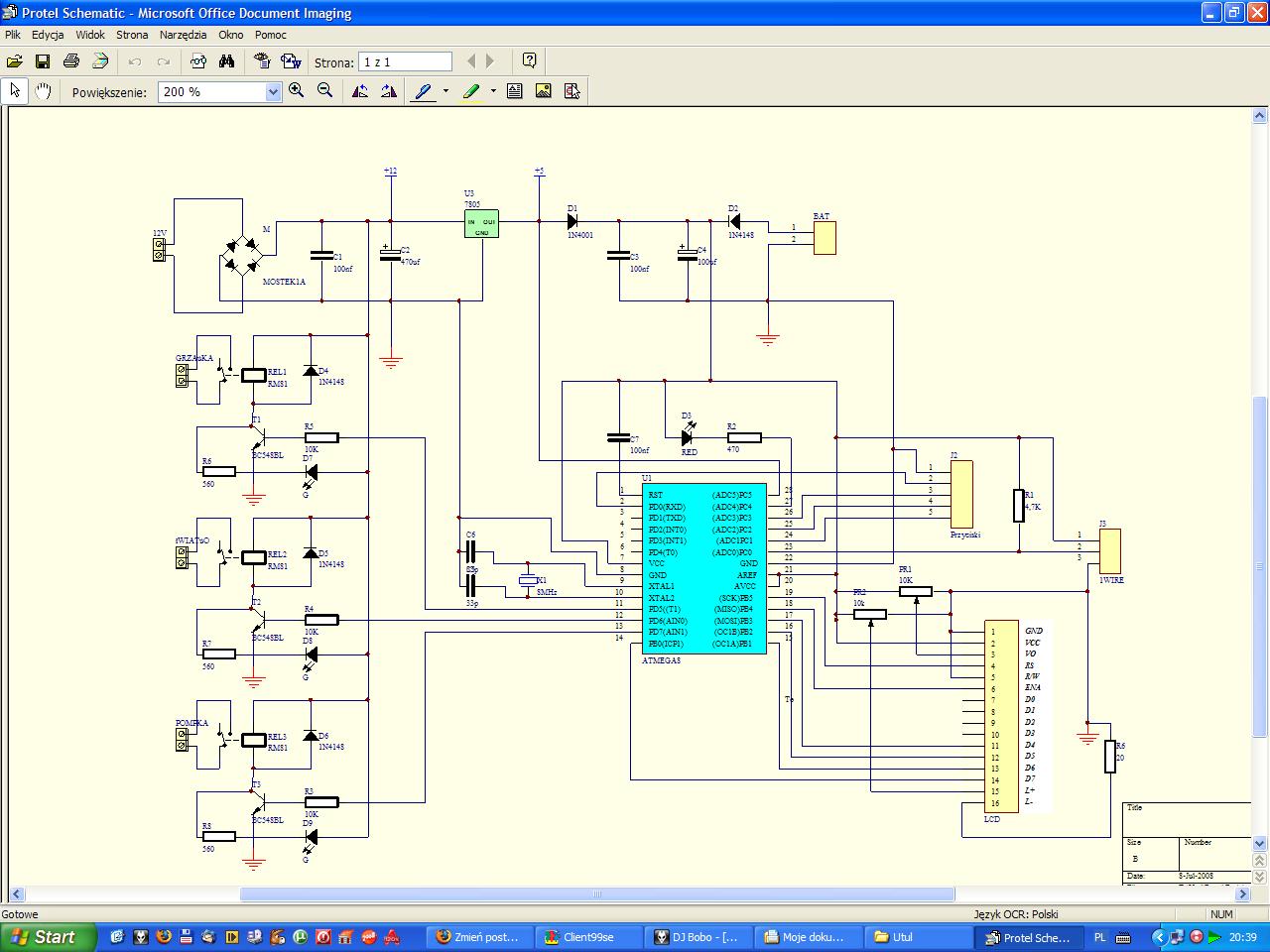

    Nie wiem czy to odpowiedni dział, ponieważ problem jest natury elektrycznej, a nie programistycznej.
    Mam złożony sterownik akwariowy na ATmega8 informacje są wyświetlane na LCD. Program śmiga. Jest tylko małe ale, wyświetlacz jest z podświetlaniem i jak go podłącze spada drastycznie kontrast (widać praktycznie tylko z jednego punktu). Posiadam również zestaw ZL2AVR i jak tam przełożę LCD to kontrast jest zaje..... (nieporównywalnie lepszy). Dodam iż na obu płytkach jest peerek 10k do regulacji kontrastu, podłączony do masy i +5V, oczywiście na obu płytkach ustawiony na maksymalny kontrast.
    Pozdrawiam i dziękuję za wszelkie propozycje.

  • #6 5320908
    Utul
    Mam problem z wrzuceniem schematu, bo zdjęcia wychodzą niezbyt ostre (telefon). Spróbuje z normalnym aparatem.
    Jest to sterownik z czasopisma EdW nr. 12 2003. Na stronie w.w. czasopisma również nie mogę znaleźć schematu, jest tylko PCB.
    A odnośnie LCD to mam taki napis WC1602A0STYL BHTC06
    Zrobiłem na szybko schemat. Wygląda to tak. Może nie jest to profesjonalny schemat, ale myślę iż wystarczy.
    [img]http://
    ]Link
  • #7 5347003
    Tomasz.W
    Poziom 35  
    Sprawdź napięcie jakim jest zasilany LCD, oraz jakie napięcie podawane jest na Vo wyświetlacza.
