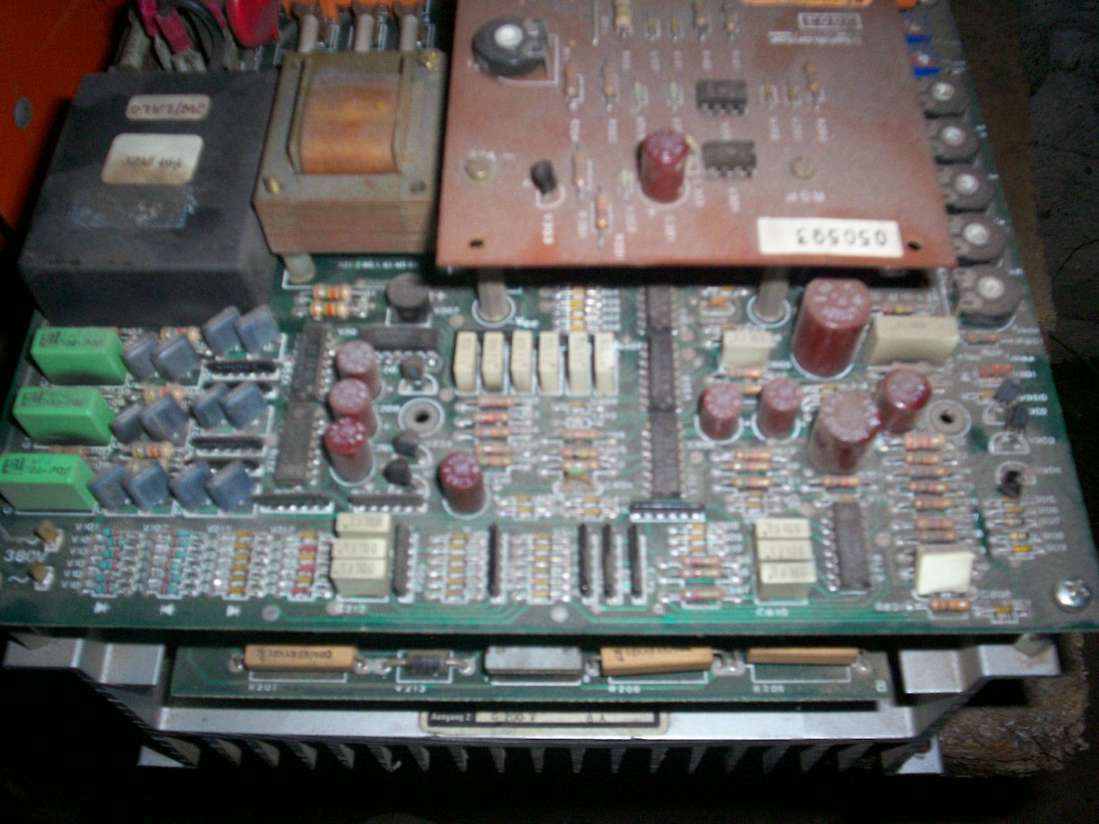

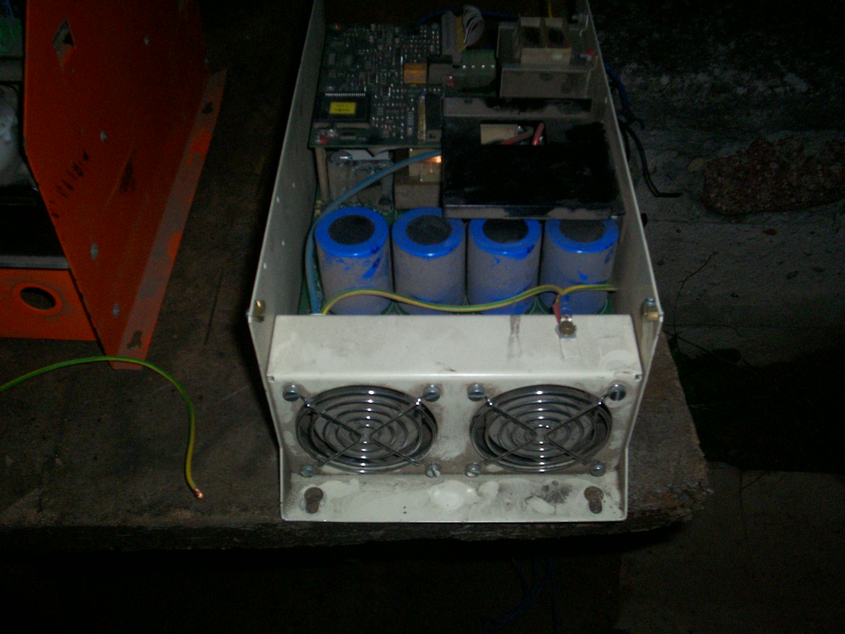

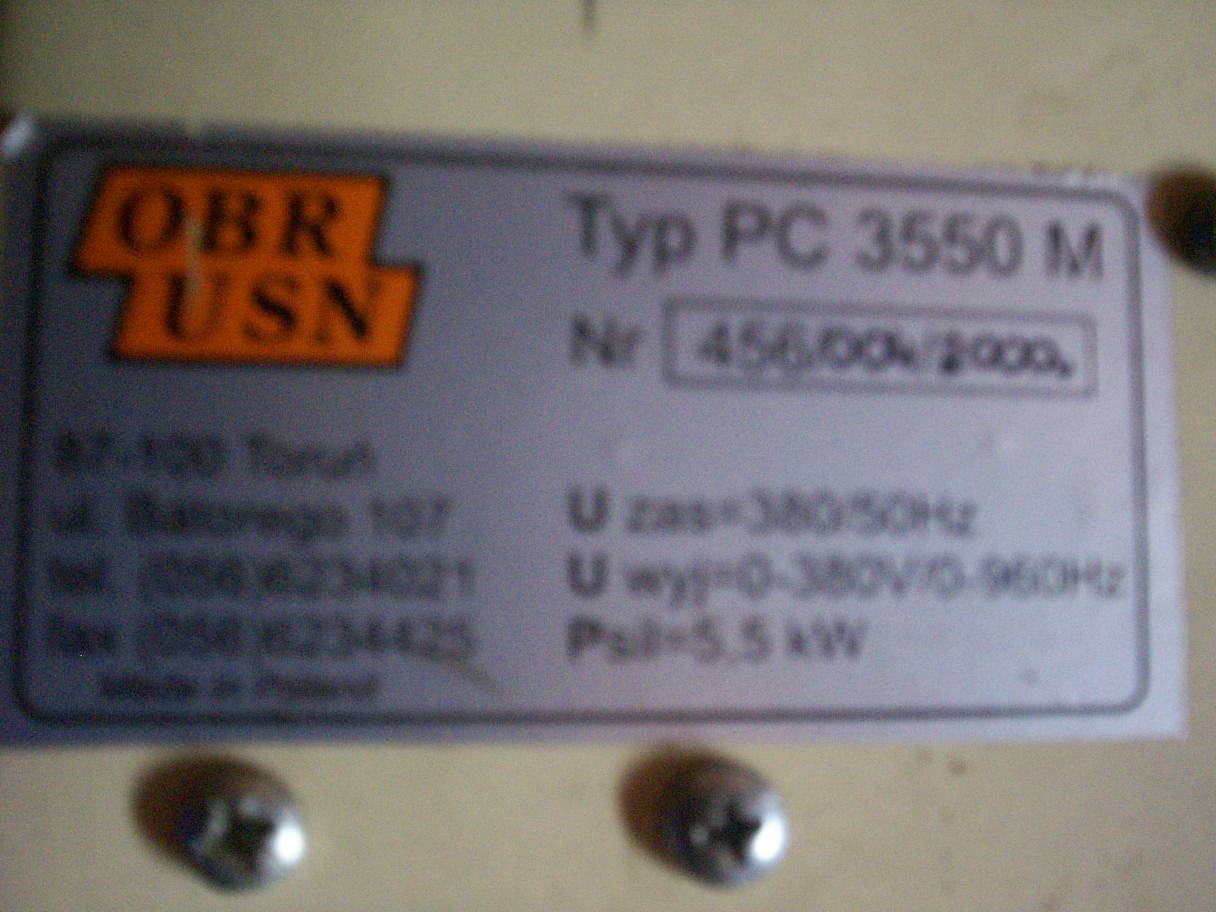

    Falownik typ pc 3550 m z OBR-USN Toruń.
    Nie wiem jak podłączyć żeby płynnie regulować obroty
    silnika 2,5KW w tokarce .
    Brak schematu podłączenia i jakich kolwiek informacji na
    temat tego falownika poza naklejką
    Falownik Pc 3550 M jak to podłączyć
    mam jeszcze cos takiego
    ale ktoś wyjoł kodensatory elektrolityczne już je mam.

    Instrukcji nie ma na ich stronie ponieważ ten falownik jest już dość stary chyba. Skontaktuj się z tą firmą i zapytaj o instrukcję obsługi/podłączenia/konfiguracji.
    Jak widać masz jeszcze drugi falownik (pomarańczowy) i tam jest narysowany schemat.

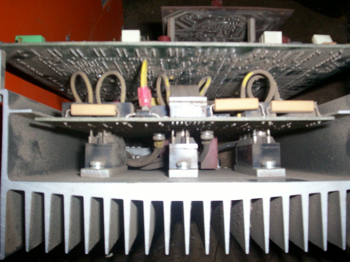

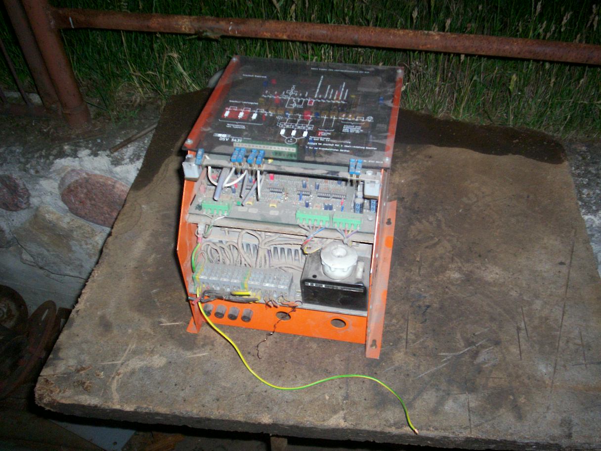

    Ten duży falownik (pomarańczowy na foto) też
    działa nawet ma dosyć duży prąd 25A na fazę.
    Ma jeszcze coś podobe do falownika ale to napewno nie
    falownik zawiera 6-ść tyrystorów w 3-ch mostkach
    i jeden mostek prostowniczy 1-dno fazowy,jak znajdę troszkę czasu to wrzucę fotkę tego ustrojstwa.

    To trzecie urządzenie to może być zasilacz do silników stałoprądowych - tzw conwerter (czasami przekształtnik)
