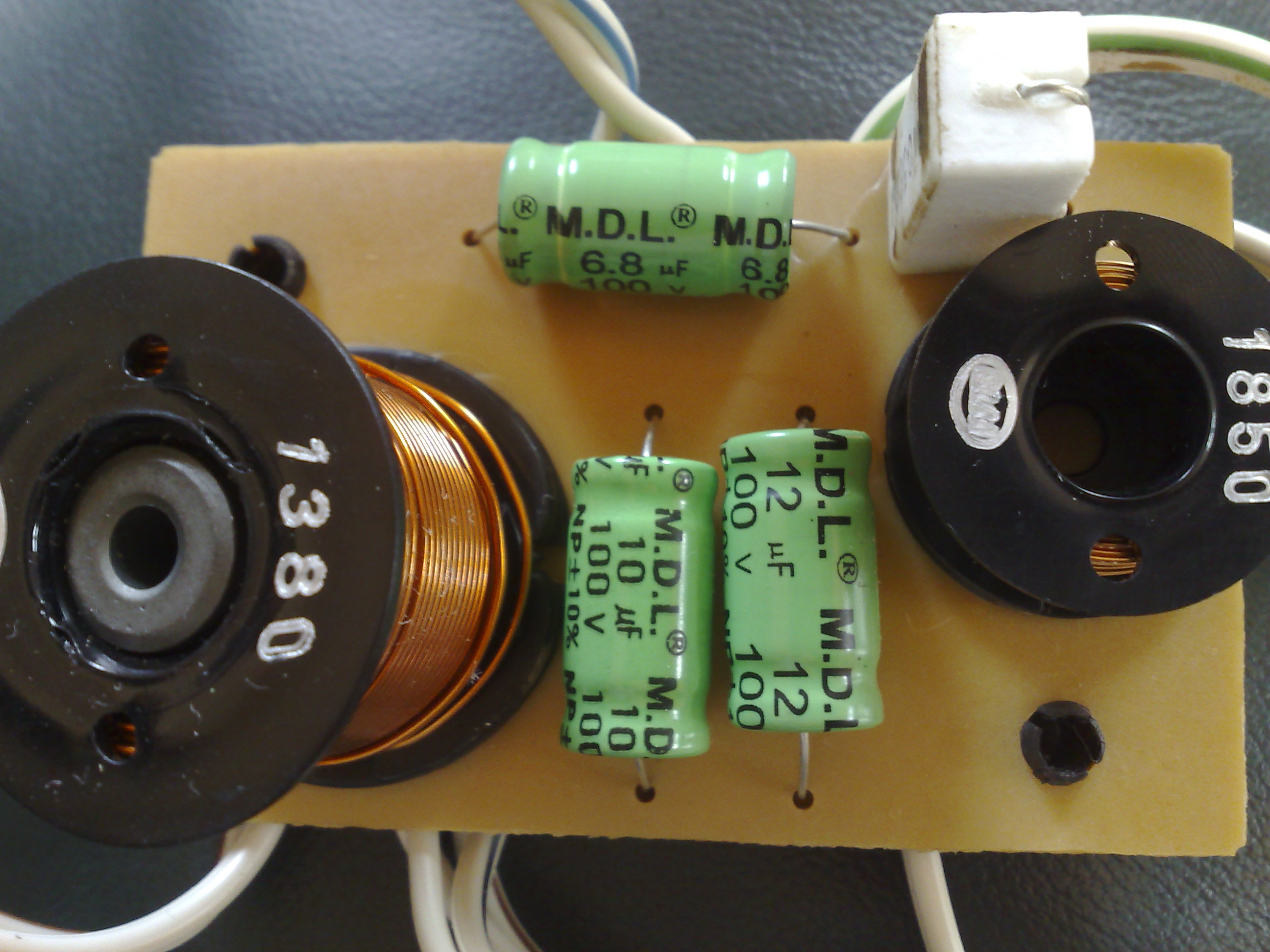

    Witam na początku myślałem że spaliłem tweetery w kolumnach magnata okazało sie jednak że są dobre pozostaje zwrotnica proszę o pomoc jak sie do tego zabrać dzięki z góry

    Sprawdź opornik i kondensator które są połączone szeregowo z tym głośnikiem.
    daj jeszcze zdjęcie zwrotnicy od strony ścieżek z opisem które kable są połączone z gł. wys. tonowym ...
  • #3 5317376
    MGD
    tweetery to ten zielony kabel z białym jak to sprawdzić jestem kompletnie zielony :)

    Prawdopodobnie spalony ten opornik (taki biały ceramiczny, pionowo stoi).
    Masz miernik aby sprawdzić?
    jak nie masz to przy małej głośności spróbuj zewrzec nóżki tego opornika, jak zadziała tweeter tzn masz spalony opornik.

    Okazało sie jednak że jeden tweeter jest spalony a 2 gra bardzo cicho pod zwrotnicą co może być przyczyną ? poza tym jak podepnę samą zwrotnice pod ampltuner to przy głośności prawie na maksa zaczyna wydobywać się z niej dżwięk to jest normalne ?
    To nie normalne!
    Podłącz ten tweeter, który gra cicho do drugiej wzrotnicy i zobacz czy też gra cicho.
    czy to kolumna dwudrożna? gdzie idą kable niebiesko-biały + biały, też do wzmaka ???
