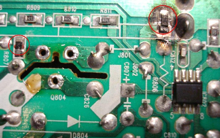

    Mam taki monitor po burzy (piorun trafił)
    Nie mam schematu, elementy wypalone zaznaczyłem - możne ktoś ma schemat lub podobny monitor i podpowie mi
    chodzi mi o wartości rezystancji elementów R807 oraz R812
    <monitor Acer AL1916W +identyfikacja elementów
    dzięki Krzysztof

    AL1916W ma inny zasilacz niż AL1916S a elementy jakie trzeba wymienić to na pewno IC oraz te oporniki i jeszcze trochę. Jakie wartości są to trzeba zobaczyć aplikację typową dla tego IC.

    Schematu nie mam i tu jest problem z odpowiednią identyfikacją elementów

    Jeżeli kolega wie to wystarczy trochę pomyśleć, schemat zasilacza to nic innego tylko aplikacja podana przez producenta tego IC. Naprawa nie skończy się na wymianie tylko zwęglonych elementów.

    Tak wiem iż można dochodzić z aplikacji, tylko czasami są różnice, lub podany zakres rezystancji, który później ma wpływ na charakterystykę pracy całego zasilacza.
    Trochę zabawy w tym jest i dlatego się pytam na forum, bo może ktoś posiada na stole podobny monitor i poda mi wartości, lub może ma schemat.
    Co do wymiany innych elementów to też się z tym liczę.

    Masz wer. zasilacza/inwertor na:
    zasilacz: FQPF 8N60C, EL817, LD7575PS
    inwertor : OZ9938GN, 9945N
    p.s
    Jak padł R807/812
    R807 2K
    R812 10K
    wymień:
    Q804 AP2761
    IC802 -NCP1337
    R805 - 0,24 Om
    R803 18K / C807 - 47x25V.
