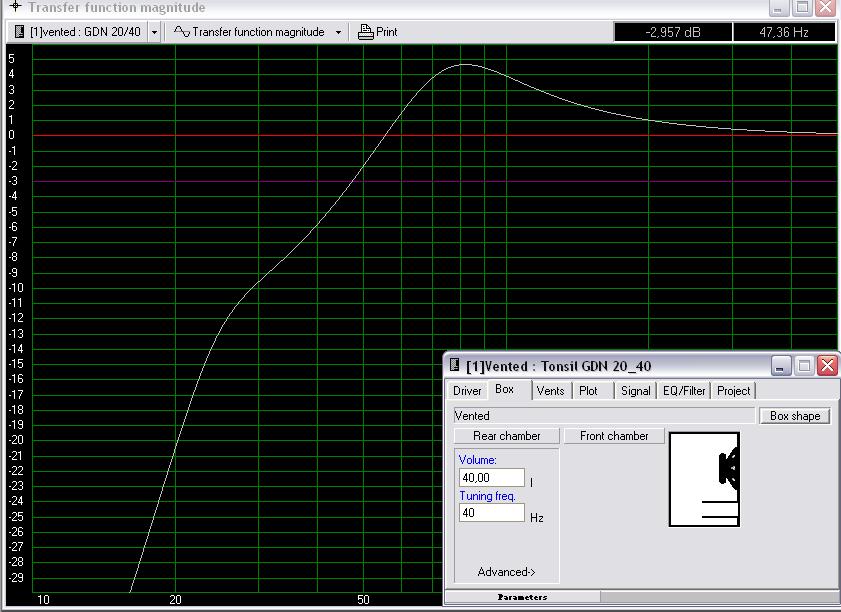

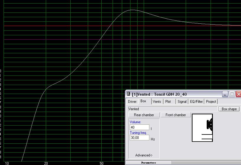

    Witam, dostałem ostatnio od kolegi głośniczek Tonsila 20/30/1 8Ohm, ale niestety bez obudowy. Myślałem sobie żeby zrobić do niego skrzynię i używać go w formie subwoofera, jednak do wyliczenia litrażu i rodzaju skrzyni potrzebne są dane których nie mam... Obecnie sprzedawane głośniki Tonsil to 20/40 a jedyne informacje jakie znalazłem na temat moich to takie jakie już znam, czyli moc muzyczna, impedancja... Czy ktoś może ma dostęp gdzieś do dokładnej specyfikacji Tonsila 20/30/1 8Ohm? Jeżeli tak to za udostępnienie mi byłbym bardzo wdzięczny.

    jestem w trakcie kończenia kolumn na tych głośnikach ale dokumentacji niemam i oile mi wiadomo to nikt jej niema najlepiej wzorować się na parametrach GDN 20/40 bardzo podobne.
    A jeszcze taka uwaga ja bym z tego głośnika nie robił suba chociaż też o tym myślałem ale mam go teraz w 35l strojonego na 55Hz i nie zaskakuje basem jak na 20cm ale jest go dużo więcej niż z jakiś kolumienek komputerowych :P
    u mnie wygląda to tak podbicie 6,5dB przy 90Hz i -6dB przy 45Hz.
    jeśli sub to 40l i strojenie 30Hz osiągasz coś takiego :
    Tonsil 20/30/1 8Ohm - specyfikacja
    A przy 40Hz coś takiego:

    Do tych głośników obudowa powinna mieć 25 litrów oraz powinna być zamknięta.
