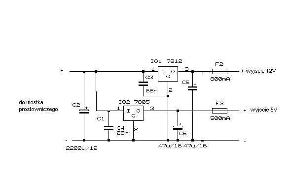

  • Jest to prosty zasilacz umożliwiający prawidłową pracę CDROM przy wyłączonym komputerze. CDROM komputerowy powinien zostać zaopatrzony w przycisk play na płycie czołowej. Sygnał wyjściowy możemy pobrać z wyjścia słuchawkowego. Zastosowano transformator 2x9V. Na wejściu stabilizatora 7805 pojawia się napięcie ponad 9V natomiast na wejściu 7812 napięcie około 18V. CDROM dla 5V pobiera do 0,6A natomiast dla 12V pobiera do 0,7V. Schemat obrazuje rozwiązanie w jaki sposób zasilać CDROM, który jest jednocześnie zasilany z komputera jak i zasilacza osobnego. Do tego celu wykorzystano przekaźnik. Dodatkowe diody Zenera zabezpieczają przed chwilowym podwyższeniem napięcia. W przypadku wykorzystywania CDROM na zewnątrz bez udziału komputera nie ma potrzeby montować przekaźnika a na płytce zrobić odpowiednie połączenia.
    Schemat ideowy
    Schemat montażowy
    Wzór płytki
    Wykaz elementów
    C1,C2 = 2200 uF / 16 V,
    C3,C4 = 68 nF,
    C5,C6 = 47 uF / 16 V, ellyt
    D1,D2,D3,D4,D5,D6,D7,D8 = 1N4001
    D9 = BZX85V013 Zenera
    D10 = BZX85V005.6 Zenera
    IO1 = 7812
    IO2 = 7805
    F1 = bezpiecznik 200mA, 20 mm
    F2 = bezpiecznik 800mA, 20 mm
    F3 = bezpiecznik 500mA, 20 mm
    RE1 = przekaźnik 24 V, podwójny
    TR1 = transformator, np
    220 V / 2 x 9 V / 24 VA
    radiatory 2szt. dla obudowy TO220

    Taaa....
    Strasznie to skomplikowałeś....
    Praktyka pokazuje, że do odtwarzania płyt CD wystarczy zasilanie +5V.
    Wystarczy zasilacze (dodatkowy 5V i pokładowy) odseparować diodami (5A) i po kłopocie.

    Co do wymagań napięciowych napędów cd-rom, to masz rację ale trochę nie do końca.
    Owszem niektóre ( żadkość) napędy wykorzystują tylko +5V, lecz większość z dostepnych modeli używa +12V do zasilania układu sterowania silnika napędu płyty oraz układu ogniskowania i śledzenia ścieżki.

    ...a wystarczy tylko zasilacz stabilizowany 12V i rownolegle +5V: stabilizator 7805 z opornikiem np. 5W w szeregu.

    ale mnie zastaniawia fakt że dałeś 7908 przeciesz to na ujemne!!!! . ludzie a co z zakłuceniami. przeciesz przy uruchamianiu i czytaniu on tak rzęzi i wydaje dziwne dzwięki. i niepomorze lepsza stabilizacja bo te szumy sa przekazywane przez wyjcie uadio i to cho..lestwo mnie wkurza

    Dodam grosik do tych wypowiedzi , mam taki napęd puszczony na 7805 i 7812 połączonych jeden za drugim , fakt że napęd stary i *4 ale działa . Bez żadnych kondensatorów i zabezpieczeń. Scalaki przykręcone do blachy obudowy. pozdrawiam .

    Żeby podłączyć cd rom musisz dysponować dwoma napięciami 5V i 12V
    Aby podłączyć do gniazdka musisz mieć transformator+mostek+kondensatory+stabilizatory(5V i 12V) napięcie przed stabilizatorem powinno być większe od napięcia wyjściowego o 3V

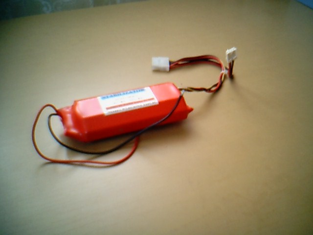

    elektronik321
    potrzebujesz transformator 12V stabilizator napięcia 5V oraz 12 V , na cdromie są napewno napisane poszczególne prądy dla napiec , kup stabilizatory na 3A , mostek prostowniczy kondensatory ceramiczne i elektrolity. https://obrazki.elektroda.pl/16_1177387177.jpg
