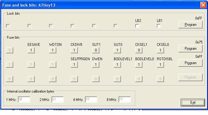

Dostałem zadanie:
Zbudować układ który po ok 5 min od włączenia zmieni stan przekaźnika
Dokładność czasu ± 0,5min
Pomyślałem: proste - Wziąłem attiny13 (bo większy wydał mi sie bezcelowy) przekaźnik zabezpieczony dioda, mostek graca, 7805 i 100uF i podłączyłem
Program wydał mi sie bardzo bardzo prymitywny mianowicie:
$regfile = "attiny13.dat"
$crystal = 9600000
Config Portb.0 = Output
Portb.0 = 0
Reset Portb.0
Wait 300
set Portb.0
End
I niby wszystko było by ok gdyby działało - a nie działa
Może ktoś wie dlaczego?
Przekaźnik podłączony między nogę 5 a masę
a może źle wybrałem port? ale to chyba nie powinno mieć znaczenia
M
