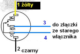

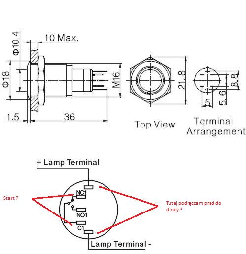

    Witam, zamierzam kupić nowe przyciski do mojej obudowy.
    Do resetu chcę dać taki - LINK
    Do włączania kompa taki - LINK
    Ten do włączania jest z podświetleniem 12V i tutaj mam kilka pytań:
    1. Czy te przyciski będą w ogóle dobre ?
    2. Jak podłączyć przycisk włączania - ja myślę że tak - 2 kabelki od płyty głównej (Power-on Switch) do przycisku i 2 kabelki od płyty głównej (Power LED) także do przycisku, tylko czy płyta daje 12V ?
    Proszę o odpowiedź... Pozdrawiam, wilcek_boss :)
    Tu rysunek:
    Przyciski Reset i Power w obudowie komputera.
    #2 5322247
    LED's
    Nie wiem czy nie szkoda kasy ale ten drugi jest fajny. Z tym że musisz przemyśleć czy będzie Ci się dobrze włączało komputer, gdyż jest to włącznik płaski, a raczej stosuje się wypukłe. Reset może być choć musisz pamiętać o zaizolowaniu styków, a w drugim przypadku na schemacie masz połączyć wyprowadzenia javascript:emoticon(':arrow:')
    ArrowC1 i NO1. Takie jest moje zadanie ale sprawdź miernikiem jak kupisz.
    Mam nadzieje że nie będzie zanuceń, przez drgania styków ale to chyba jest usunięte programowo, niema co się dziwić, bo te resety są bardziej anty-wandalowejavascript:emoticon(':D')
    Very Happy.

  • #4 5323062
    Mleczyk89
    Poziom 34  
    C1 i NC1 jest zwarte bez naciśnięcia, wiec z tego nie korzystasz wykorzystujesz połączenie C1 i NO1 które jest zwierane po wciśnięciu, po zakupie najlepiej się upewnić i sprawdzić miernikiem , które są zwierane ze sobą.Co do podświetlania guzika, będziesz musiał pociągnąć je z innego miejsca, np z molexa, jednak stracisz wtedy funkcje wskazywania stanu gotowości (np podczas stanu wstrzymania dioda power miga ).
    Pozdrawiam Mleczyk89
  • #5 5323126
    wilcek_boss
    OK, dzięki.
    Heh już sam nie wiem to gdzie mam przylutować te 2 kabelki od włączania ? Do C1 i NO1 ?
    A dlaczego nie mogę podłączyć diody do płyty głównej, nie daje ona 12V ? Jak do molexa do żółty kabelek i czarny tak ? Który to + a który - ?
