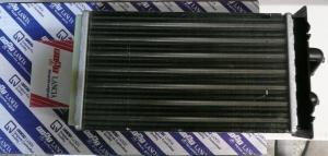

    Witam muszę wymienić nagrzewnice tylko nie wiem jak najszybciej i najłatwiej sie do niej dostać...Proszę o rady:)

    chodzi konkretnie o to...

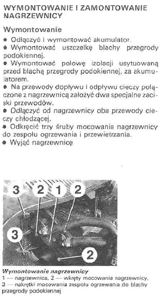

    Akurat przy tym nie ma za dużo roboty. Proponował bym spuścić tak połowę płynu z silnika i obejdzie się bez zaciskania węży :).

    Witam kilka fotek gdzie znajduje się nagrzewnica, akumulator jest zdemontowany
    FIAT CC900 - lokalizacja i wymiana nagrzewnicy FIAT CC900 - lokalizacja i wymiana nagrzewnicy
