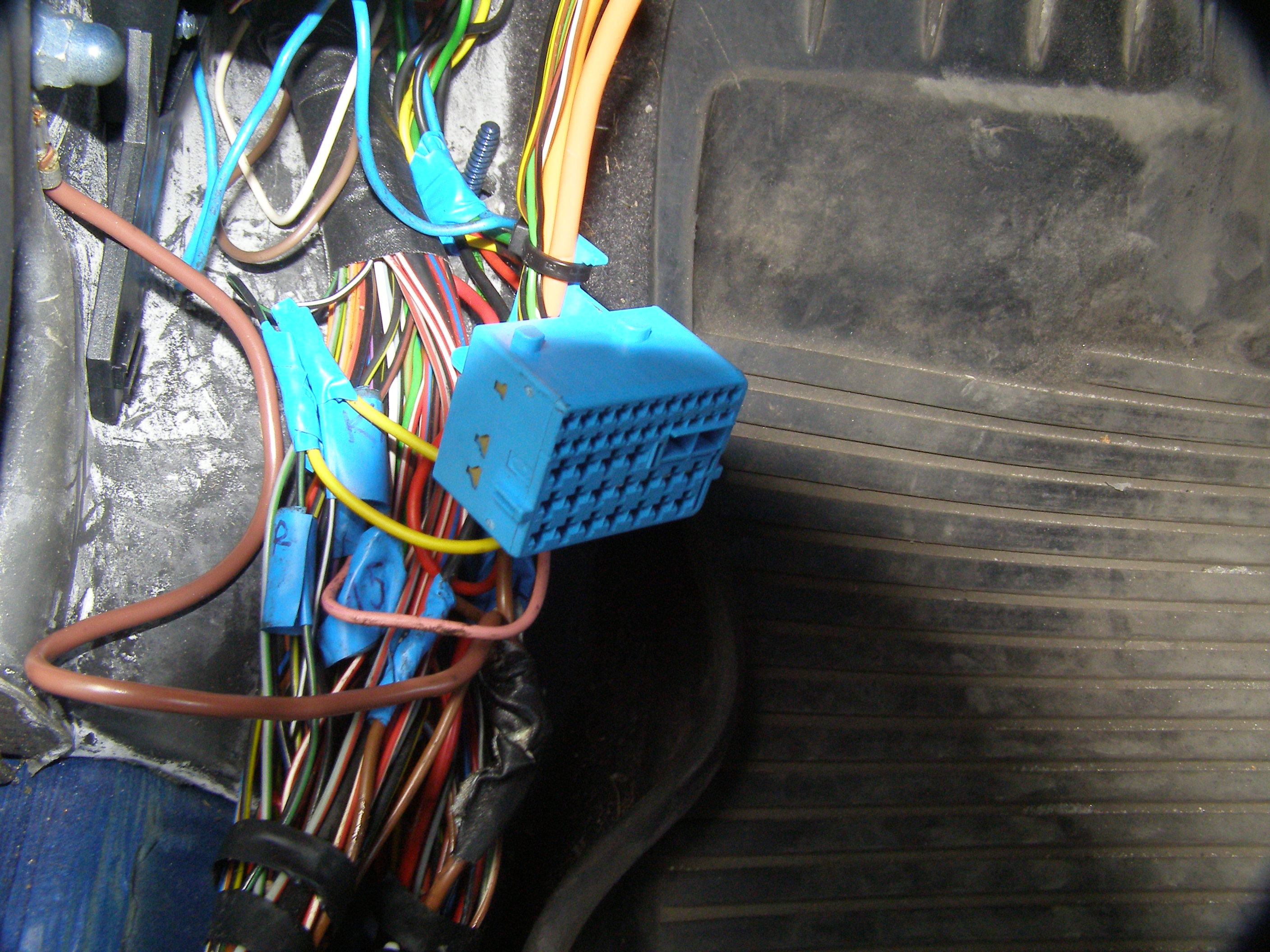

    Podczas sprawdzania instalacji od centralnego zamka w oplu astrze g rocznik 2003, po demontażu lewego narożnika przy drzwiach kierowcy ukazała się duża wtyczka żeńska koloru jasnozielonego do której wchodzą między innymi dwa grube brązowe kable. Powiedzcie od czego jest ten wtyk? Czy on ma być podłączony czy lużny?

    Daj fote tej wtyczki wraz z jej "środowiskiem"

    Witam ponownie. Dzieki za to co już pomogliście. Na początek to sorry za zamieszanie, ale wzrok już nie ten, wtyczka jest koloru niebieskiego, a grube kable sa pomarańczowe a nie żółte. Wczoraj dopiero zrobiłem fotki i dołaczam. Auto pali, jeżdzi, ale wtyczka nie daje mi spokoju, bo nie chciałbym, aby coś było nie tak.
    https://obrazki.elektroda.pl/25_1215836257.jpg
    https://obrazki.elektroda.pl/51_1215836354.jpg

    czesc,
    złącze to ma symbol X49 (na schematach). Pierwsze 6 pinów (na zdjęciu 25_1215836257.jpg - na dole) służą do podłączenia "rotation rate sensor" (coś jak czujnik stabilizacji pojazdu albo zbaczania z kursu). Sensor znajduje się po środku samochodu. Występuje w autach z ESP - jeśli masz i złącze jest niepodłączone to może powinieneś sprawdzić np. w serwisie albo czytając błędy czy układ Ci działa poprawnie.
