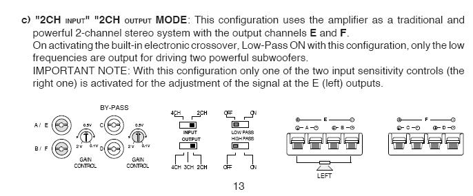

    załączam fotki
    macrom 44.05 do systemu przedniego
    Chodzi mi o to żeby podłączyć to w mostku pod dwa głośniki przednie z cięciem od np 80hz w górę. Nie łapię zbytnio tych przełączników
    Jest coś na 2,3,4 kanały i po jednym przełączniku na low past i high past a kanały są cztery. Domyślam się ale nie jestem pewny
    A mianowicie przełączyć na 2 kanały, podłącza się tylko dwa przewody rca i włącza filtr, ale i tak nie wiem jak w mostkowaniem tego przy takiem konfiguracji przełączników
    Nie jestem pewny ale to chyba będzie tak jak na załączonym niżej rysunku z tym że filtr będzie włączony
    Tylko czy będzie stereo
  • #2 5322986
    stefciob
    Musisz ustawić tak jak na drugim rysunku + hi pas on. Będzie stereo nie masz się co martwić. Ten macrom to bardzo fajny piecyk jest swoją drogą:)
