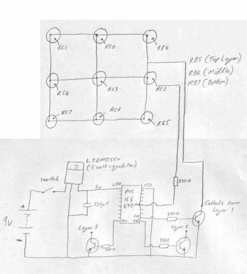

    Projekt na pewno nie jest nowatorski, ale warto go tutaj umieścić, ponieważ wyróżnia się estetycznym wykonaniem i zawiera program umożliwiający tworzenie własnych wzorów animacji kostki.
    Projekt sześciennej kostki LED składa się z 27 białych diod LED sterowanej mikrokontrolerem PIC16F690. W danej chwili aktywna jest tylko jedna z trzech warstw diod, ale dzieje się to na tyle szybko, że jest niezauważalne dla ludzkiego oka.
    Do projektu został dołączony program napisany w VB.NET, dzięki któremu możemy zaprojektować własna animację kostki, a następnie wyeksportować ją do pliku .asm, który z kolei można umieścić w głównym kodzie dla mikrokontrolera. Szkoda, że jego autor nie zamieścił kodu źródłowego programu, żeby można było dostosować według własnego uznania.
