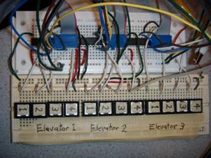

    Projekt jest symulatorem działania systemu 3 wind obsługujących 4 piętra. Użytkownik ma możliwość wydawania poleceń dla każdej windy korzystając z odpowiednich przycisków, albo przy pomocy komputera. Następnie polecenia przetwarzane są przez zaprojektowany algorytm i praca wind jest symulowana zarówno w rzeczywistym mini-symulatorze, jak i na ekranie komputera.

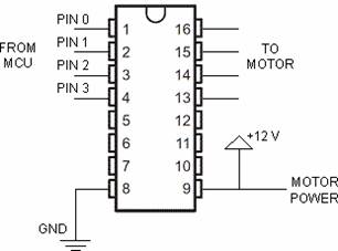

    Część mechaniczna projektu składa się przede wszystkim z trzech silniczków krokowych, które przy pomocy linek i kół pasowych poruszają windami, a także z konstrukcji imitującej piętra. Silniczkami steruje mikrokontroler Atmel Mega32.
    Kod źródłowy składa się z dwóch części. Kod w języku C steruje symulatorem, obsługuje polecenia od użytkownika i przesyła dane do MATLAB'a. Program napisany w MATLAB'ie służy do wizualizacji symulatora na komputerze, podaje także statystyki dotyczące czasu oczekiwania na windę.
