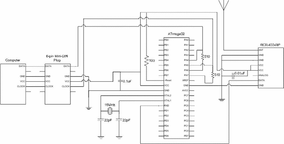

    Chyba każdy kiedyś zauważył, że w niektórych sytuacjach jego kabel od klawiatury jest zbyt krótki ;) Ten projekt prezentuje jak zwykłą, tanią klawiaturę PS/2 zmienić w klawiaturę bezprzewodową. Obecnie większość klawiatur bezprzewodowych (czytaj tańszych) wykorzystuje podczerwień do komunikacji z komputerem, ale mają one ograniczony zasięg poprawnego działania. Te wykorzystujące fale radiowe i działające na większą odległość są oczywiście znacznie droższe.
    Schemat połączeń dla klawiatury:
    Bezprzewodowa klawiatura
    Schemat połączeń dla komputera:
    Kody dla mikrokontrolerów są dostępne na stronie źródłowej.

    I to mi sie podoba, projekt w sam raz dla takich co strasznie do swojej klawiatury sa przyzwyczajeni, jak ja(wymienilem se diody, przemalowalem i nie mam ochoty sie z nia rozstawac) ;) Ale zoptymalizowalbym go bardzo. Czy naprawde ATmega32 jest potrzebna, moze ATmega8 dalaby rade albo jakies ATtiny? I zegar 16MHz? Jezeli sie nie myle to przepustowosc PS/2 to jakies 40 kB/s co daje czestotliwosc ~330 kHz. Z kolei autorzy projektu mowia o 16kB/s a sam nadajnik - odbiornik ma mozlwosc 4,8 kB/s wiec jeszcze raz po co te 16MHz? I ogolnie czesc klawiaturowa powinna byc b. mala zeby w klawiaturze mozna bylo schowac a reszte kabla mozna wykorzystac do podlaczenia (tu moze byc juz jakis modul) tej czesci co sie do kompa podlacza. I czy u nas w sklepach mozna dostac elementy RCT-433-AS i RCR-433-RP ewentualnie jakies zamienniki? I czy koszt budowy na dzien dzisiejszy jest oplacalny? Bo na allegro klawiatury bezprzewodowe juz za 20 zl idzie dostac, albo nawet i taniej. I jak wyglada sprawa z zasilaniem? bo chyba autorzy o tym nie wspomnieli albo nie doczytalem. Ale pytan ;) Ale ogolnie sama koncepcja mi sie bardzo podoba.

    Dla satysfakcji oczywiscie, jak najbardziej. Ale chlopaki troche rozrzutnie do sprawy podeszli bo patrzac na ich schemat mozna duzo pieniedzy zaoszczedzic optymalizujac go. Ale to juz moje zboczenie zawodowe ;)

    Fajny pomysł. Prawdopodobnie da się na mniejszych procesorach. Ale ponawiam pytanie postawione przez webmortiza: da się gdzies kupić nadajnik/odbiornik? Bez tego nie ma co zaczynać.
