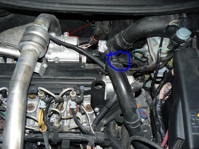

    Mam następujący problem, otóż podczas jazdy przy wysokich obrotach pojawia mi się błąd
    P0033 Turbo Charger Bypass Valve Control Circuit.
    Czy to chodzi o element wskazany na obrazku?
    Megane 2005 1.5 dci niesprawny zawór turbo
    Czy konieczna będzie wymiana, czy też można spróbować go jakoś przeczyścić np.

    Przedtem miałem błąd p0235 Turbo boost sensor A circuit Malfunction. Jednakże poregulowałem tym czujnikiem (na zdjęciu taki z szarymp00 łepkiem) i ten błąd zniknął. Jednakże dalej pojawia się ten P0033, podczas normalnej jazdy się nie zapala service, dopiero jak się doda mocno gazu np: przy wyprzedzaniu.

    Czy ktoś wie gdzie znajduje się ten zawór?

    zawor ktory wskazujesz na zdjeciu to jest egr..
    czasami sie psuje i czasami wymaga tylko wyczyszczenia i przeprowadzenia nastaw..
    mialem sporo do czynienia z nissanem kubistar i tam jest ten silnik,turbine(sztange) masz sterowana cisnieniem z samej turbiny,i nie ma elektrozaworu regulujacego cisnienie typu n75..
    na zdjeciu zaznaczylem ci polaczenie wezyka ktore prowadzi do zaworu o ktorym mowa,jest pod spodem pod ta rura dolotowa dla tego go nie widac..

    Metodą prób, po odłączeniu wtyczki z zaworu który jest po prawej stronie zdjęcia, taki z szarym łebkiem wskoczył mi błąd P0033.Wydaje mi sie iż Zawór ten reguluje podciśnieniem z pompy Vaccum, otwierając przepływ na turbinie. zawór ten po zdjęciu szarego łebka można regulować. Po przyjezdzie z Francji coś musiało być z tym zaworkiem robione gdyż nie posiadał on zawleczki (być może ktoś go podmienił) Myślę iż pozostaje tylko regulacja tego zaworu tak by odpowiednio wyregulować podciśnienie. Myślę iż błąd P0033 pojawiał się gdyż zawór ten nie przerzucał podciśnienia na drugi wężyk tylko zaciągał powietrze z otworu po szarym łebkiem. Po regulacji problem z P0033 zniknął. Myślę iż pozostaje tylko kwestia regulacji tak by zniknął błąd p0235, ciśnieninia turbo, które to bezpośrednio związane jest z zaworem o którym pisałem wyżej.
    Wszystko co wyżej napisałem to jest tylko moje spostrzeżenie na problem
    Problem rozwiązany, tak jak pisałem regulacja zaworu pomogła. Teraz czuć moc autka, od 90 do 130 zbiera się pięknie, nie wskakują żadne błędy.
    Dziękuję za pomoc.
