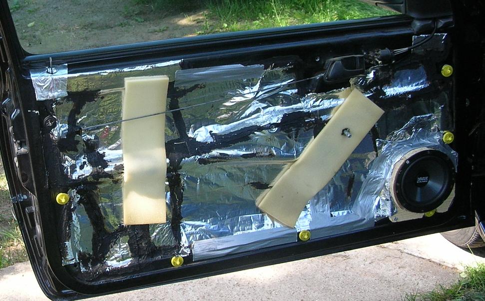

    witam. Zamontowalem helixy db 62.1 w drzwiach w golfie mk3. drzwi zostaly wygluszone mata dekarska i przykręcone na dystansach z płyty wiórowej do blachy. Grały pod samym radiem i pod wzmacniaczem i... lataja jak we free air, zero basu. drzwi sa na tyle szczelne na ile potrafilem to zrobic. dodatkowo miejsca łączenia taśmy zabezpieczyłem pastą głuszącą. Aha- kable tez wymienione- na 2,5 mm^2. Co jest przyczyną tego ze graja beznadziejnie? dodam ze fazy są podłączone poprawnie a głośniki grały już w sumie 10 h więc powinny się już dawno wygrzać. Do moderatorów- zamiast kasować posty od razu można by wytłumaczyc najpierw co jest zle- od tego jesteście. Regulamin jest długi i czasem można przeoczyć jakiś punkt. Pozdrawiam

    a czy to tylko masz wytlumione to co widac? czy wewnatrz pzestrzen tez? ogolnie chodzi oto zeby zrobic komore dla glosnikow, i pozdbyc sie rezonansow blachy. a jakie masz radio? bo moze wina lezy po stronie radia? i system przedni nie jest od basu tylko od kick basu

    blacha zewnętrzna też jest wygłuszona- ale co mają rezonanse blachy do braku basu, czy prewcyzyjniej kick basu? Sprawdzałem baterią również. Jak gra tylko jedna strona to samo- jakby były praktycznie wyciete dolne częstotliwości. Radio to philips stary ale jak sygnał daje np z kompa przez wzmaka w aucie to to samo. Problem leży w drzwiach albo w głosnikach bo podłączyłem kolumne z 16 cm głośnikiem tonsila i bas był. Co to może byc?

    mialem podoby problem.. w drzwiach uzyskac szczelną komore to problem kanaly odplywowe itp. samo dobre wytlumienie nie spowoduje ze basik ladnie zagra. poprobuj uszczelnik jak najbardziej.
    po drugie na pewno to nie wina fazy ... zle podlaczona powoduje nie tylko brak basu ale zwykle tez denerwujacy "przesztrzenny' dzwiek , wiec pewnie to bys usyszal.
    po trzecie pod radiem to nigdy nie zagra nawet po super wygluszeniu
  • #11 5326436
    gaspar13
    tapicerka jest:) zamieściłem zdjęcie wygłuszenia bo myślalem ze cos źle zrobiłem. Pójdę za Twoją radą i zamontuje fabryczną nokię i zobacze jak się będzie sprawowała. Pozostały otwory odprowadzające wodę i dwa małe- przy lince otwierającej drzwi i tym rygielku. Może tam ucieka ciśnienie?
