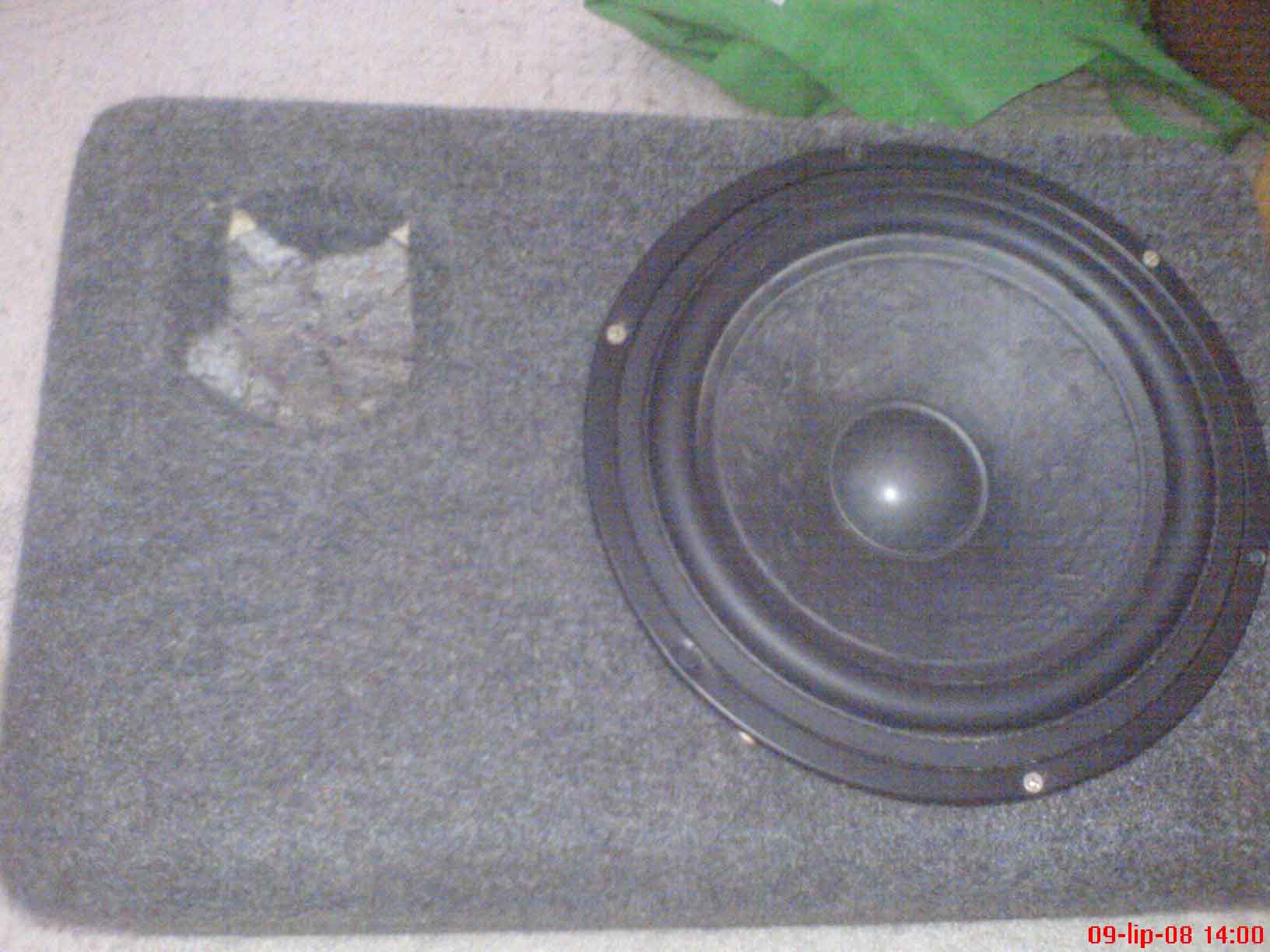

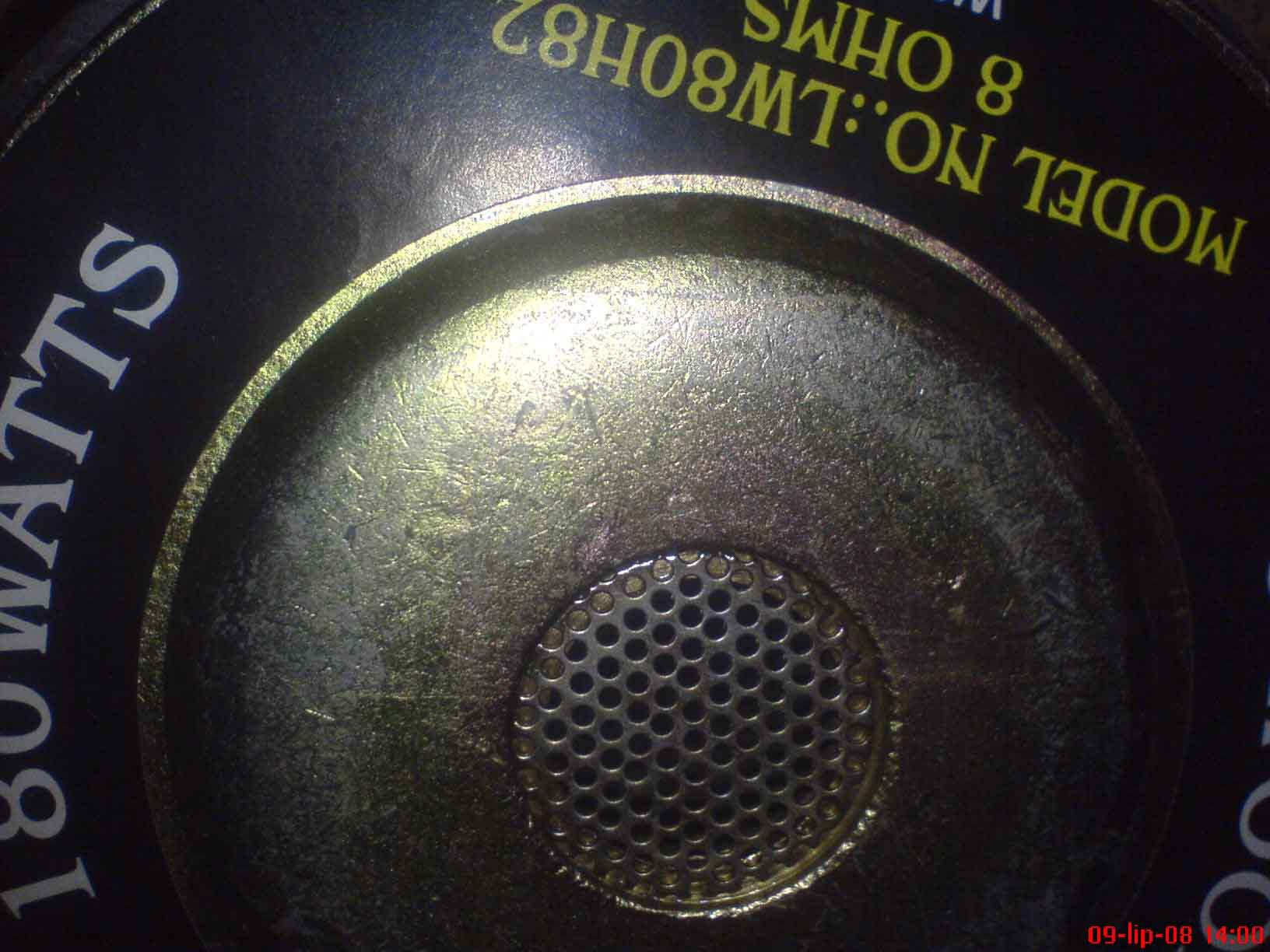

Witam, nie dawno dostałem od kolegi subwoofer na głośniku Alpharda LW120 H82. Do Suba dostałem też wzmacniacz samoróbke tranzystorową, z tego co widać na pierwszy rzut oka i odsłuchu niezły, opóźnione włącznie suba itp.

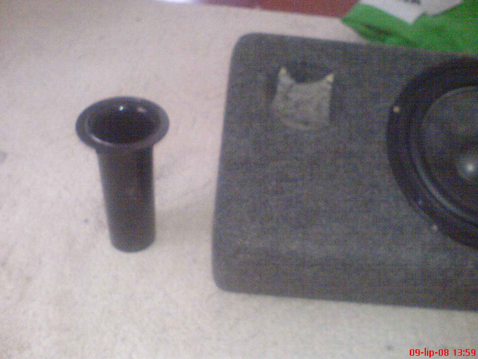

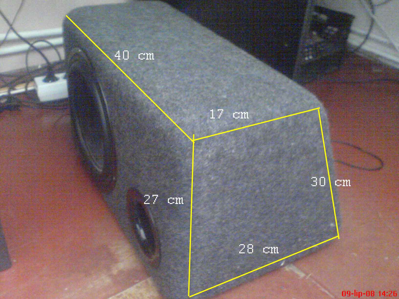

Jednak sub ten, który mojemu koledze wystarczał w zupełności, mi w ogóle nie odpowiada, niemiłosiernie buczy. Po zatkaniu otworu BR jest dużo lepiej. "Na moje ucho" z zatkanym BR-em na pewno poprawia się impuls (z otwartym BR-em stopka w szybszych utworach zlewała się w jedno wielkie buczenie...), możliwe że nawet schodzi niżej. Z tego co mówił mi kolega sub nie był wcale strojony, kolega włożył pierwszy lepszy BR ze sklepu, obudowa też nie była liczona. I tu pojawia się moje pierwsze pytanie- jak mogę dostroić BR do odpowiedniej długości. Teraz BR ma 8cm średnicy i 10 cm długości. Wymiary budy na zdjęciu.
Parametry tego głośnika ze strony Alpharda:
krótkie info: 12" Woofer z membraną wolno-suszoną na miękkim zawieszeniu. Magnes wentylowany. Kosz blaszany z podkładką piankową z przodu, czarny.
Moc [ Waty Max ] 280 W
Moc [RMS] 140 W
SPL [dB] 92 dB
Impedancja [ohm] 8 ohm
Pasmo przenoszenia [Hz] 27-3500 Hz
Materiał membrany Poliwęglan
Zawieszenie górne Gumowe
Kosz Stalowy
Rozmiar głośnika [cale/mm] 12" / 300 mm
Średnica membrany 238 mm
Głębokość montażowa 130 mm
Średnica cewki [cale / mm] 2,5" / 65 mm
Karkas cewki Kapton
X-max [mm] 5,5 mm
X-dam 14 mm
Magnes [mm] 154 mm x 25 mm
Waga 5 kg
Fs [Hz] 35 Hz
Qts 0,44
Vas [L] 69 l
Re [Ohm] 5,8 ohm
Le (1kHz) [mH] 2,09 mH
BL 14,4 N/A
Sd 554 cm2
Qms 4
Qes 0,49
Mms [g] 82,3 g
Cms [mm/N] 0,25 mm/N
