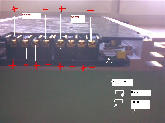

    mam problem zkupilem wzmacniacz helix hxa 400 ale nie wiem jak go podlaczy poniewaz nie wiem gdzie jest (+) a (-) prosze o jakis link ze schematem bede wdzieczy

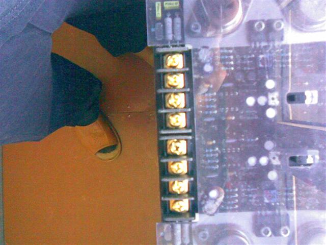

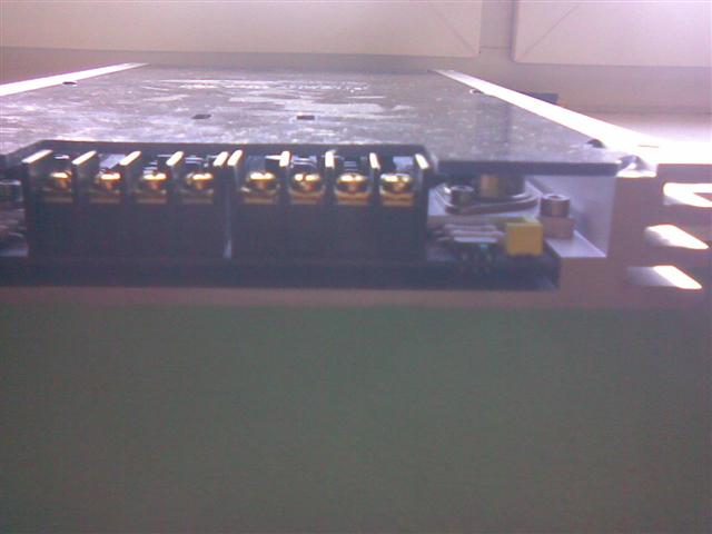

    firemanWLKP
    Może daj foto od strony gdzie się kable podłącza.
  • #4 5330506
    slavwek.ie
    Poziom 34  
    no, zacnie...
    A nie pomyślałeś przypadkiem, że potrzebna jest fotka złączy prądowych a nie głośnikowych...?

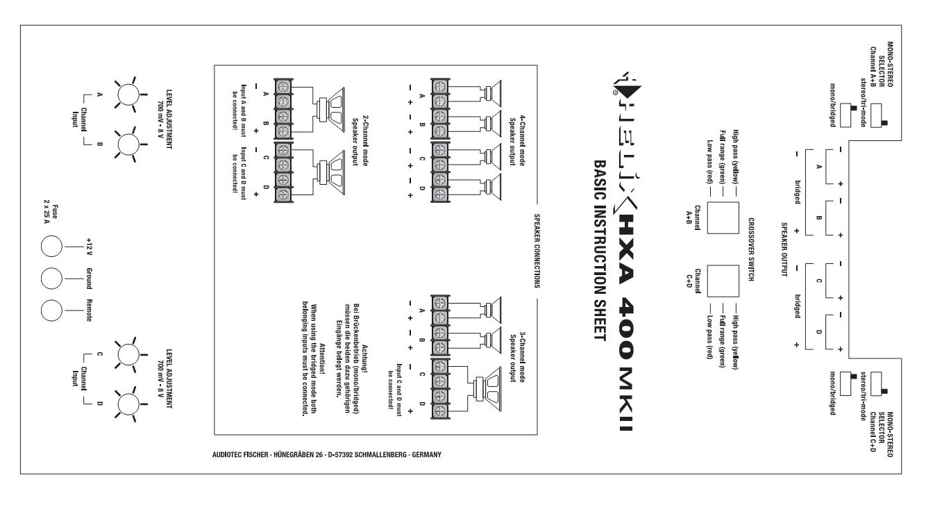

  • #6 5330568
    dombskirafal
    narbi.free.fr/manuels/Amplis/Helix/HXA400_500MKII.pdf
  • #8 5330625
    dombskirafal
    Też super. Drukujesz , wycinasz i jak ktoś nie spaprał to powinno pasować do wzmaka.
  • #9 5330644
    wasylwek
    proszę :
    helix hxa 400 jak go podłaczyc
  • #10 5331965
    bart6221
    dzieki wielkie za pomoc ale nie wie jeszcze do czego sa te 2 troj sopniowe przesowaki?? acha i jaki kondesato mi polecicie do tego wzmacniacza??
