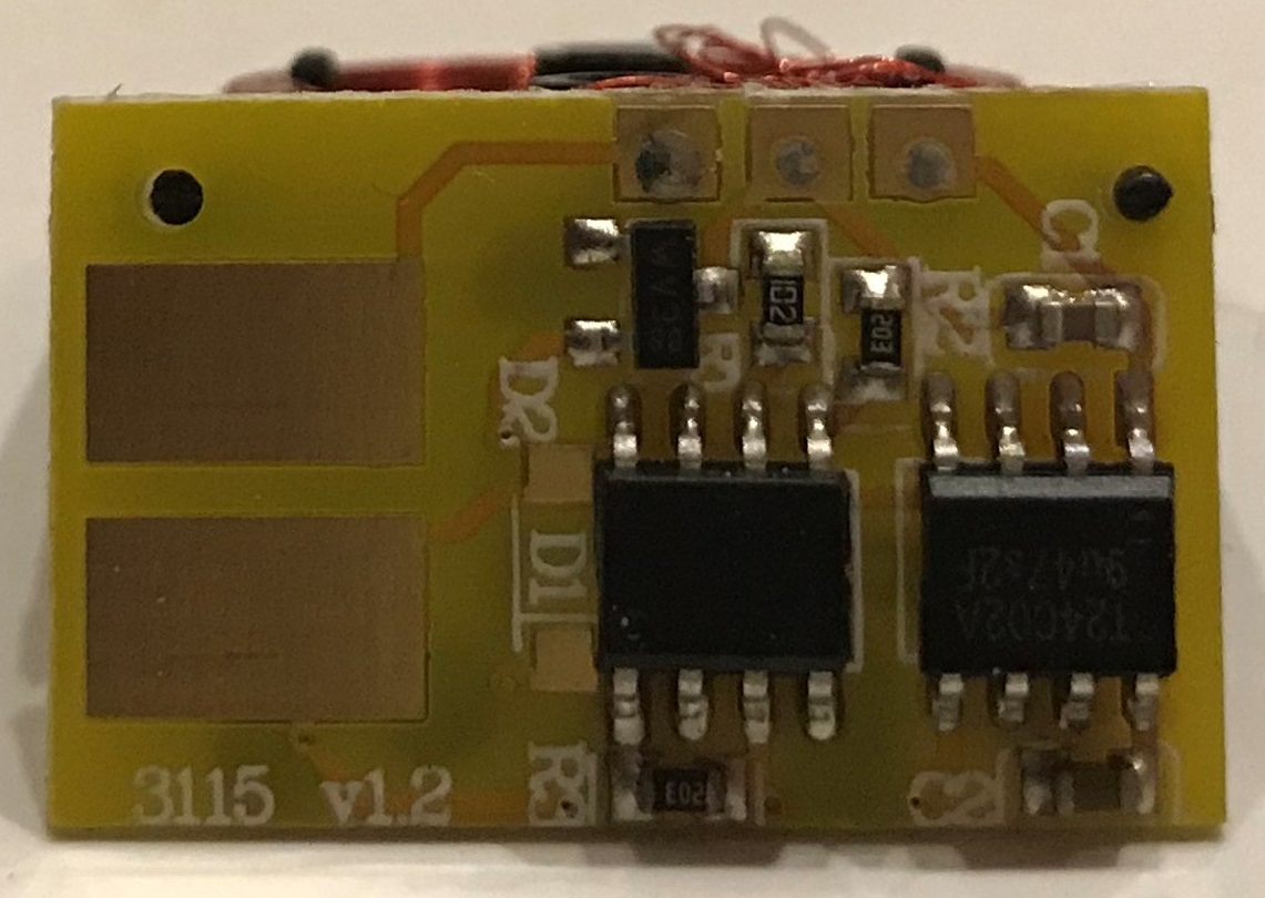

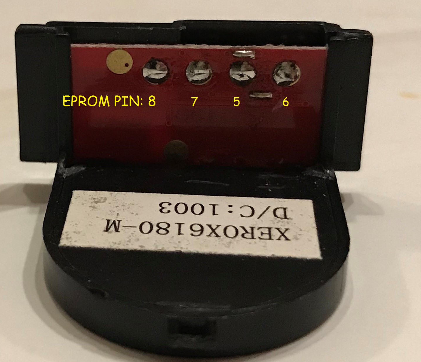

    Jak się okazało kupiłem drukarkę 6180 z już regenerowanym tonerem 113R00722 (Black), licznik jest zrobiony na ST 24C04PW.
    Załączam zrzut EEPROM''''''''a (drukarka żąda wymiany tonera więc nie nadaje sie do użycia ).
    Dane są kodowane XOR''owaene 69 + jakaś funkcja mieszająca
    Update 1: podsyłam wsad do EPROM''ów dla czterech liczników z kaset: 113R00726 ,23, 24, 25 cały CMYK: nówka 8K czarny i po 6K kolorowe.
    Wsad jest XOR''owany 55 i pasuje tylko do czytników jak na zdjęciach, EPROM to 2402, są wyprowadzenia podłączone bezpośrednio do EEPROM.

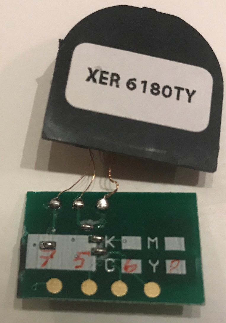

    Update 2: Jeszcze jeden wsad do CMY (bez czarnego), te liczniki mają firmware XOR''owany przez 0xAA ale wsad do EEPROM''a wygląda tak samo jak do tych poprzednich. Jeden licznik (ATML H95002B) udało mi się odczytać przy zasilaniu 3.3V, dwa pozostał zadziały przy 5V
