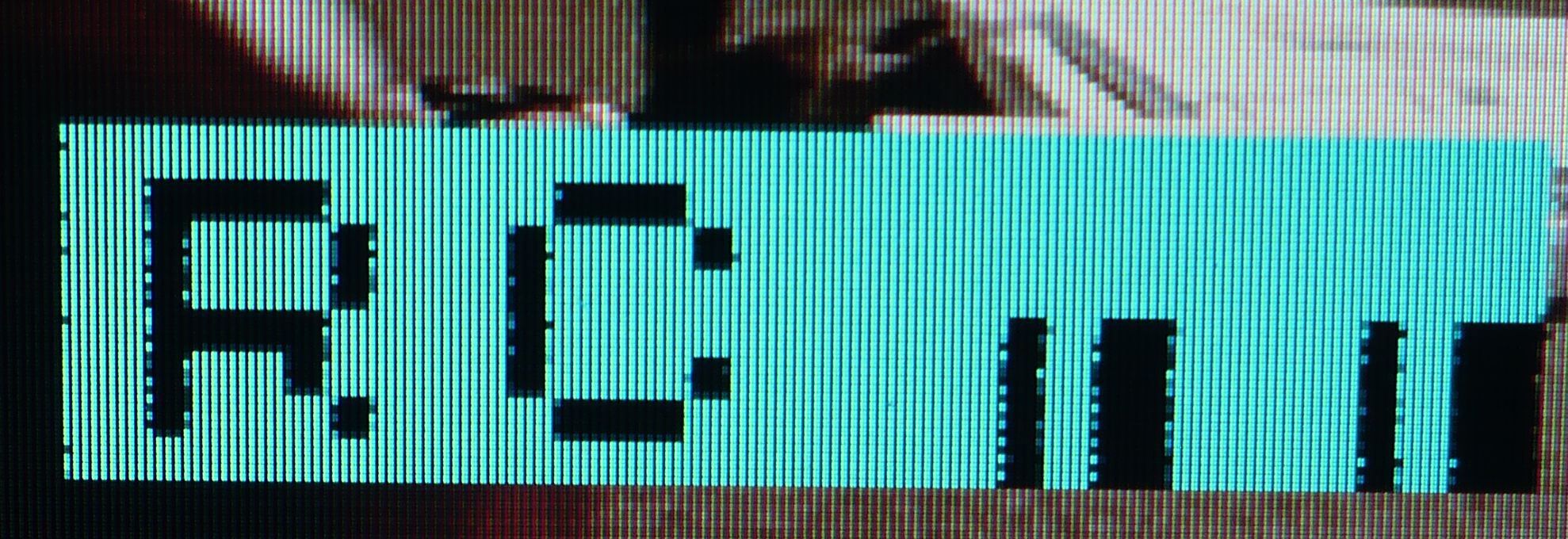

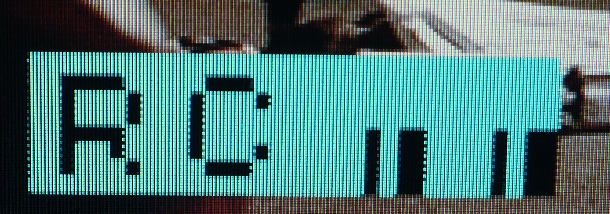

    Dodaje dwa zdjęcia. Oba wykonane z ekranu LCD 320*240, analogowe wejście RGB+Sync.
    Zacząłem już w tym czasie generację napisów. Pierwsze foto z kwarcem 16MHz, drugie z 17.734475MHz czyli częstotliwość lini * 2048. Szybko licząc wahania 1 piksela w prawo lub lewo to wahania +/- 3 cylke. Nadal troche dużo względem danych procka.....

    Najlepsze szelus efekty uzyskałem z kwarcem 17.734475MHz - zdjęcie drugie - piksele na krawędziach nie szalały tak jak na 16MHz (a dokładnie na wewnętrznej PLL). Przy mniejszych częstotliwościach nie zmieszczę się z planowanymi znakami na ekranie (około 8 ).

    Co znaczy "wewnętrznej PLL"? Chyba nie chcesz przez to powiedzieć, że próbowałeś to uruchomić na wewnetrznym generatorze RC?
    Tę stronę już kiedyś widziałem. Moim zdaniem te znaki tam też momentami lekko falują, ale za dużo konwersji formatów jest po drodze, aby to stwierdzić na pewno. ;)
    Dodatkowo, jak pisałem, może być problem, na czym się ogląda. Może być też, co pisał Boski Dialer kwestia dokładności/stromości zboczy impulsów synchronizacji.
