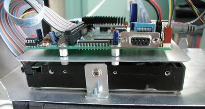

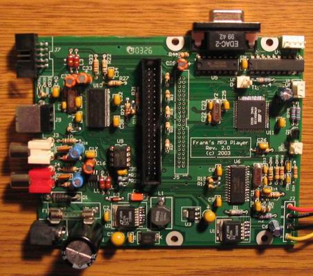

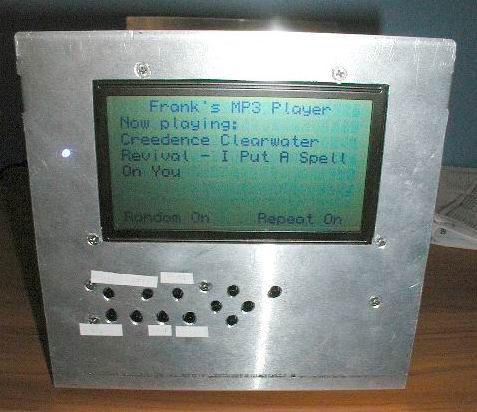

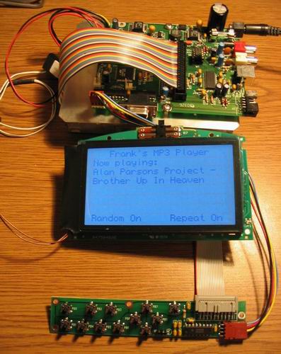

    Oto projekt dla wszystkich tych, którzy mają dość problemów z płytami CD używanymi w radioodtwarzaczach samochodowych MP3. Oto szczegółowy projekt pozwalający na zbudowanie odtwarzacza mp3 z obsługa dysku twardego. Na stronie źródłowej zamieszczone zostały dokładnie schematy, wzory obwodów drukowanych, wsady do mikrokontrolera itp.
    Odtwarzacz MP3 charakteryzuje się:
    - przechowywaniem do 1000 plików MP3
    - jest samodzielny, więc nie ma potrzeby stosowania komputera PC
    - posiada duży wyświetlacz LCD
    - obsługuje dyski twarde do 137GB
    - komunikacja przez USB 2.0 dla szybkiego transferu plików
    - obsługa przez port podczerwieni
    - wyjście audio stereo 24 bity
    - obsługuje pliki MP3 do 320 kbps

    Drogi autorze zaczynający temat: Gdzie na stronie podanej przez Ciebie pisze że to MP3 do samochodu?
    Poza tym instalowanie dysku twardego w samochodzie to troszeczkę pomyłka. Taki dysk nie nadaje się do tego typu zastosowań. Lepszym wyjściem jest zastosowanie kart CF albo innych nośników nie mechanicznych.
    Co do projektu to bić pokłony dla autora, bo dosyć skomplikowana konstrukcja jak na DIY.
    Fajny ten wyświetlacz http://www.pjrc.com/store/mp3_display.html
    Można gdzieś taki dostać u nas ?
