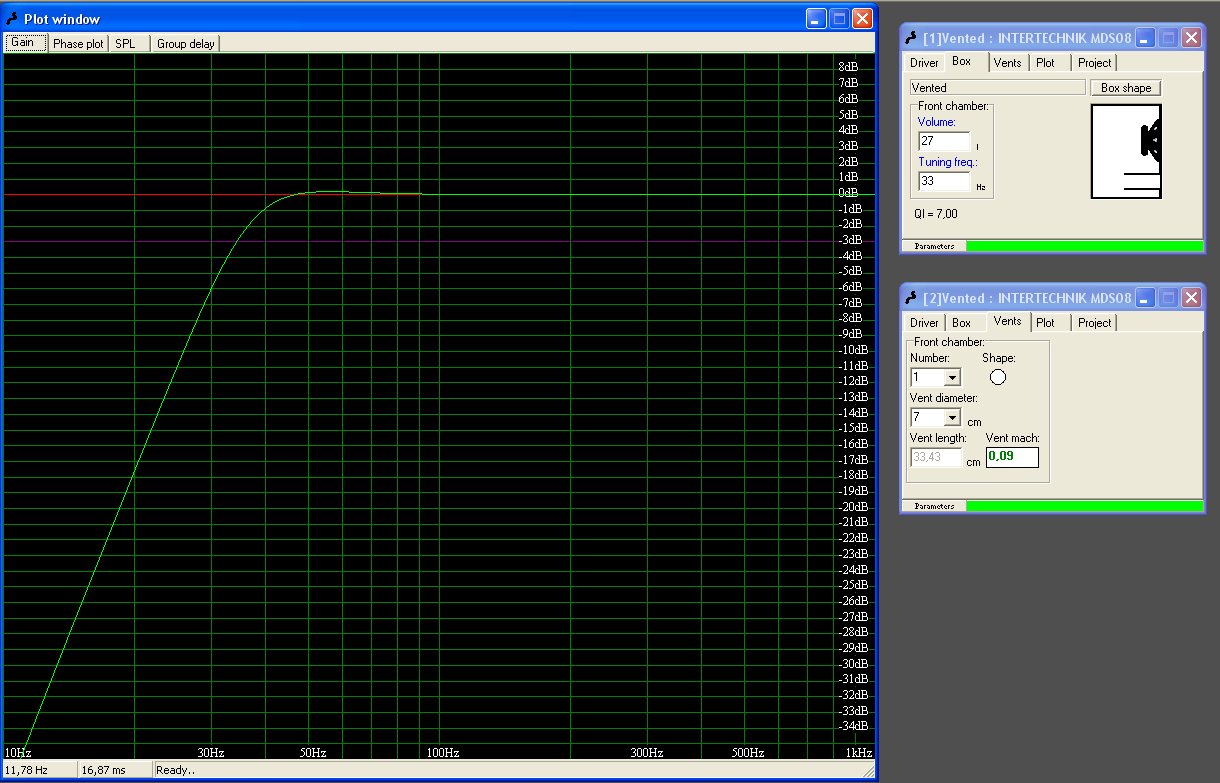

    Kupiłem niedawno MDS08 i chciałbym zrobić na nim subwoofer do pokoju wielkości niecałych 12m². Czy lepsza będzie obudowa closed 15l czy br 20l? Jeśli br to jakiej średnicy i długości najlepiej zastosować? Szukałem już w wielu miejscach ale nigdzie nie znalazłem jednoznacznej odpowiedzi. Z góry dziękuje za pomoc.

    BR z kolankiem oczywiście.

    A kolego, zmień tam jak mozesz, te okrągłe BR, na szczelinowe o wymiarach:
    1. 1,5 x 22,6 x ??
    2. 3 x 22,6 x ??
    W takich dwóch wymiarach BR , jaki jest trzeci wymiar jak możesz sprawdzić???
  • #4 5352924
    toma085
    A ja mam świetny projekt BandPass do MDS08 jak coś to na PW
  • #5 5353666
    DIGIPROCOMP
    -> Farmi18
    1) 1,5 x 22,6 x 25,14cm
    2) 3 x 22,6 x 58,55cm - odpada :(
    szczelina max 2 x 22,6 x 36,28cm
    wszystkie pomiary tyczą się obudowy 27L@33Hz.
