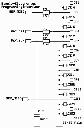

    Znajdź wtyczkę DB25M i trzy rezystory 100-150Ω. Zbuduj z tego Sample Electronics Programmer - opis na załączonym obrazku.
    [atmega168][C] Problem z zaprogr. atmegi168 przez AVRPROG :&
    W makefile zmień:
    #---------------- Programming Options (avrdude) ----------------
    # Programming hardware: alf avr910 avrisp bascom bsd
    # dt006 pavr picoweb pony-stk200 sp12 stk200 stk500
    # Type: avrdude -c ?
    # to get a full listing.
    AVRDUDE_PROGRAMMER = stk500
    na
    AVRDUDE_PROGRAMMER = bascom
    Podłącz procesor do sygnałów SEP_xxx (wg. oznaczeń MOSI/MISO/RESET/SCK) i jego zasilanie. Potem tylko: make all i make program, i gotowe.
