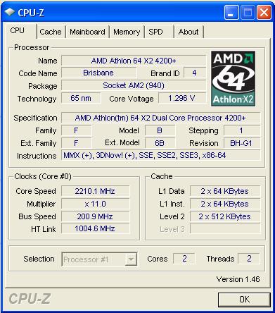

    Witam niedawno zakupi貫m nowy komputer.Karta dzwi瘯owa jest zaintegrowana zainstalowa貫m sterowniki do p造ty g這wnej nForce 430
    ale dalej nie ma dzi瘯u nie zainstalowa造 sie sterowniki do dzwieku i nie umie sie z tym upora bardzo prosz o pomoc ?? Program EVEREST pokazuje tylko takie informacje o p造cie g這wnej

  • #3 12 Lip 2008 10:40
    NewElektro
    Poziom 19  
    Kristoff10 napisa:
    Zamie軼i貫m screen z programu CPU-Z a nie z Everesta..je瞠li ten program to bardziej pomocna by豉by zak豉dka mainboard 軼i庵nij sobie sterowniki ze strony http://www.nvidia.pl/Download/index.aspx?lang=pl do chipsetu.
    圭i庵a貫m ju sterowniki z nForce dok豉dnie takie http://www.nvidia.pl/object/nforce_nf4_winxp32_8.26_11.09_pl.html
    i dalej d德i瘯u nie ma :( niewiem co mam ju robi dalej prosze o pomoc

  • #7 12 Lip 2008 11:13
    Kristoff10
    VIP Zas逝穎ny dla elektroda
    Czy przez przypadek nie masz takiej p造ty http://eu.ecs.com.tw/ECSWebSite/Products/Prod...ryID=1&DetailName=Feature&MenuID=123&LanID=16 Patrz帷 na numer seryjny systemu masz laptopa HP dv8051EA ale to pewnie z niego masz system zainstalowany...
    Je磧ei masz t p造t kt鏎 poda貫m to sterowniki do d德i瘯u b璠ziesz mia http://eu.ecs.com.tw/ECSWebSite/Downloads/Dow....aspx?catid=1&driverid=2698&areaid=3&LanID=16 .
