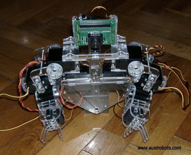

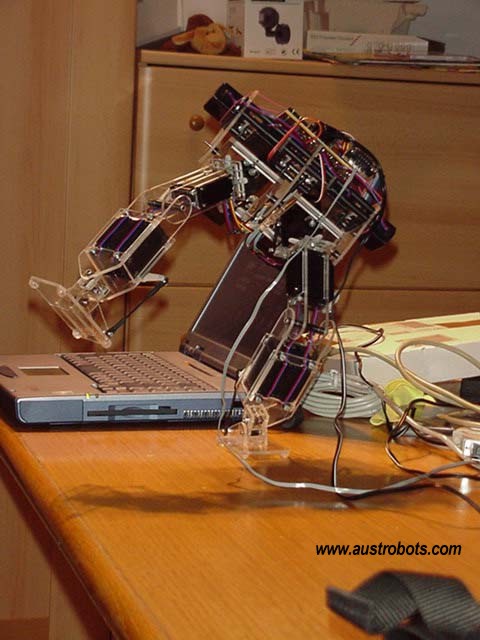

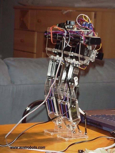

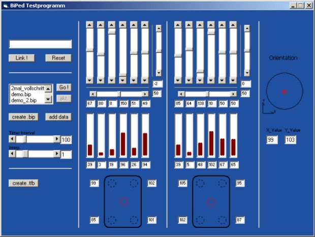

    Poniżej zaawansowana konstrukcja, a właściwie dwie konstrukcje. Pierwsza z nich to robot-nogi mający odwzorowywać sposób poruszania się człowieka. Ma dosyć dobrze odwzorowaną mechanikę poruszania się i wycięte przez CNC akrylowe elementy. Konstrukcja elektroniczna zawiera kilka serw sterowanych przez płytkę z ATmega8 i trzema Atiny26s zaprogramowanych w assemblerze. Całość komunikuje się z programem napisanym w VB pozwalającym kontrolować robota i monitorować odczyty z czujników.

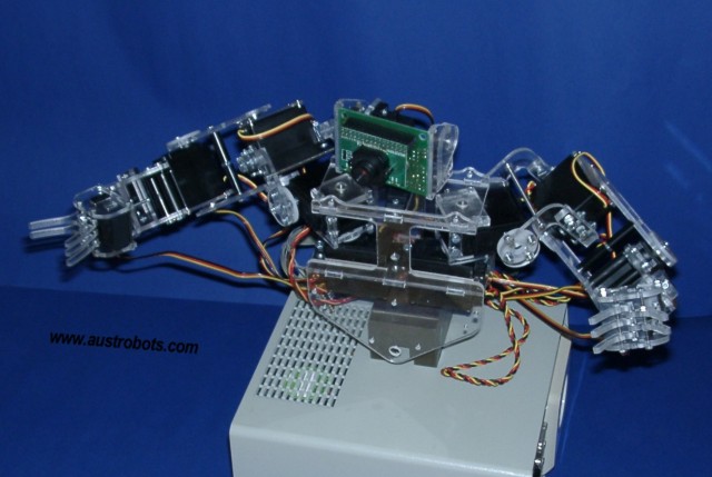

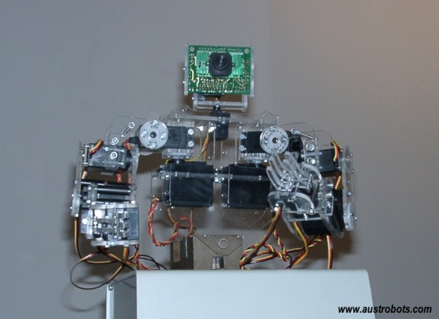

    Drugą konstrukcją jest robot-górna połowa ciała. Zawiera ramiona oraz głowę z systemem wizyjnym. Zaprojektowana jest tak aby móc połączyć się z robotem – nogami.
