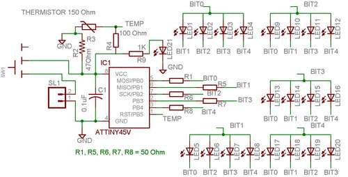

    Dosyć śmieszny projekt z wykorzystaniem diod różnokolorowych świecących LED. Urządzenie ma za zadanie symulować zachowanie się świec. Całość pracuje na Atiny45 i jest zasilana przez 4 baterie AA lub AAA. 20 diod jest sterowana za pomocą jedynie 5 pinów mikrokontrolera dzięki odpowiedniemu multipleksowaniu. Termistor użyty w projekcie pozwala na wykrycie oddechu poprzez pomiar zmiany wartości temperatury. Schemat i program dostępny jest na stronie źródłowej. Zachęcam do obejrzenia filmiku na stronie źródłowej.
