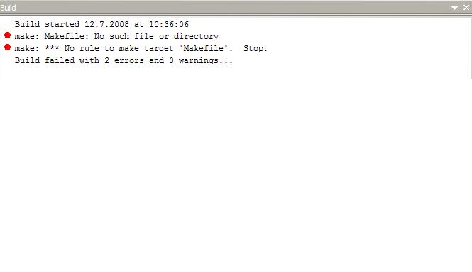

    Witam :)
    Programuje mikrokontrolery przy użyciu środowiska AVR Studio 4.14 +WinAvr 20080610. Wszystko szło pięknie ładnie do momentu przeinstalowania systemu Windows na swoim komputerze. Teraz, kiedy próbuje stworzyć jakiś projekt wyskakuje mi błąd o treści: No rule to make a target makefile. Dziwna rzecz, ponieważ nigdy wcześniej nie musiałem się troszczyć o generacje tego pliku, tworzył się on automatycznie w katalogu projektu i kompilacja przebiegała bez problemu. Dodam jeszcze, że instalując dokładnie ten sam zestaw narzędzi na komputerze w pracy, programy kompilują się prawidłowo.
    Może ktoś z Was miał podobny problem i zna rozwiązanie:)
    Dodam jeszcze że próbowałęm instalować również wcześniejszą wersje AVR Studio ( AVR Studio 4.13) ale problem pozostał
    Pozdrawiam :)
  • #3 5335618
    Grzybens
    Hmmm... nie wiem czy dokładnie o to Ci chodzi , ale proszę bardzo

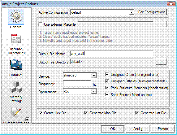

    #4 5335697
    ZbeeGin
    Wygląda na to, że AVR Studio nie potrafi utworzyć pliku makefile. Stąd wykonanie make się nie powiedzie.
    Czy katalog w którym są pliki C i H tego projektu jest nazwą długą w systemie Windows? Tzn. występują tam spacje w jego nazwie, ewentualnie w całej ścieżce?
    Możesz mieć też w oknie konfiguracji puste pole ze ścieżką Output File Directory.

    Grzybens
    :D
    Dziękuje Ci bardzo za pomoc :) Poprostu projekty które tworzyłem zapisywane były w folderze znajdującym się z moich dokumentach. Ścieżka dostępu do niego zawierała nazwę użytkownika, w której była użyta polska litera.
    Zapisałem projekt na innej partycji i kompilacja przeszłą bezproblemowo :D
    Jeszcze raz serdecznie dziękuje za pomoc, wkurzałem się już maksymalnie, przeklikałem chyba wszystkie możliwe konfiguracje w opcjach i nic nie pomogło:P
    Potwierdziło się porzekadło, że diabeł tkwi z w szegółach ;)
