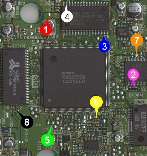

    Niedawno na allegro kupiłem konsole ps0ne lecz była ona nie przerobiona (czytała jedynie orginały)
    Zwiedziłem wszystkie komisy w moim mieście ale niestety żaden z nich nie chciał jej przerobić (już wcale nie przerabiają jedynek)
    Postanowiłem zrobić to sam chipem 12c508a według schematu
    Ps0ne problem z przerobieniem
    Po przylutowaniu chipu konsola całkowicie przestała kręcić płytą(laser świeci)
    więc odlutowałem chip ale konsola dalej nie działa...
    Silniczek poruszający laserem też nie działa...
    Czy da się to jakoś naprawić?
    Dodam jeszcze że mam konsole scph-102

    Proszę poprawić treść swego poprzedniego postu - regulamin pkt.15.
    A wracając do twego problemu - uważam że zrobiłeś zwarcie podczas lutowania pomiędzy nóżkami układów.
    Na początek trzeba sprawdzić też bezpieczniki na płycie no i oczywiście czy świeci laser. Poszukaj też postów dotyczących napraw PSOne.

    Laser świeci ale stoi w miejscu (po odsunięciu od środka mechanizm nie przesuwa go)
    Na płycie nie widzę żadnych bezpieczników
    A przy lutowaniu chyba nie zrobiłem żadnego zwarcia (nie było widać nic takiego)

    Bezpieczniki są opisane jako FB i są na pewno. Trzeba posprawdzać. Prawdopodobnie któreś z napięć nie dochodzi.

    Ten chip nie będzie pasował do psone , ze względu na inne oprogramowanie i może dla tego doszło do jakiegoś uszkodzenia .
    Przerabiałem konsole i jakoś nie miałem różnic ani w układzie ani w wsadzie. Różnica polegała jedynie na sposobie podłączenia jej do PS. [dzimi]

    witam co moze byc nie tak ze po zamontowaniu chipu wszystkie płyty widzi jako muze??

    przemcio.18
    juz rozwiązałem sprawe 8pin był zle podany na stronie. chodzi juz jak trzeba odrodziła sie ale jak narazie mam mostkowane bezpieczniki niewiesz gdzie idzie takie dostac? bo nieumie nigdzie ich znaleść podpisane 20
