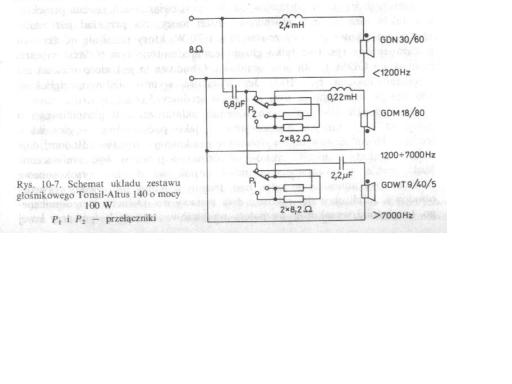

    Mam wzmacniacz pioneer a-225 i buduje sobie kolumny mam na stanie 2 głośniki Tonsil GDN 30/60 i gwizdek STX 18/200/8/BP.Problem leży w tym ze potrzebuję zwrotnicy a ten tonsil ma 6 OHM.Mógł by mi ktoś zbudować taką zwrotnicę.A 2 czy jak kupię zwrotnicę 8 OHM nie liczoną i podłącze te głośniki to co mi sie stanie ze (zwrotnicą,Wzmacniaczem????).O to że gwizdek może być za głośny do tych gdn-ów proszę się nie bac buduję jeszcze Basy na TONSIL GDN 30/120.

    To jest głośnik od Altus 140, znajdź schemat zwrotnicy i po kłopocie.

    W dwie drogi będzie jedna wielka kaszana głośnik(gdn30\60)
    nie ma zbyt wyrównanej charakterystyki . Jak w dwie drogi to już lepiej będzie puścić głośnik gdn30\120(tak jak to ma miejsce w tonsil zeus)
    Radzę dokupić gdm18\80 i zrotnice z altus 140 oraz założyć tłumik na gdwt i zrobić w trzy drogi
